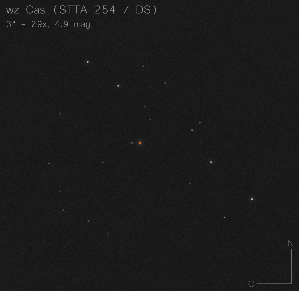

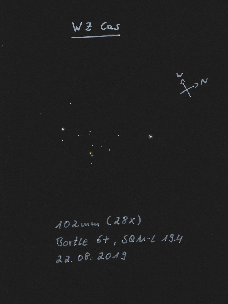

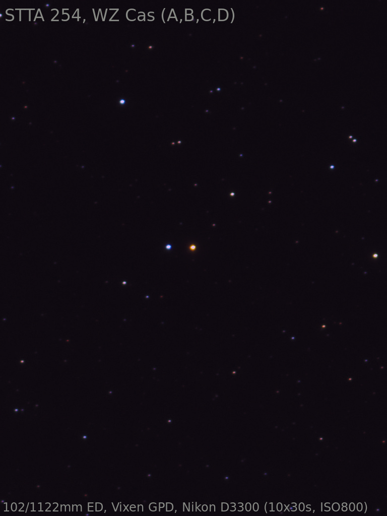

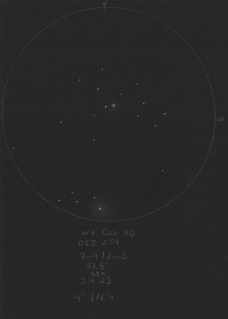

STTA254, WZ Cas |
AB |
7m.4 |
8m.3 |
57.8" |
89° |
2019 |
Cas |
00h01m15.85s / +60°21'19.00" |
AC |
7m.4 |
9m.6 |
155.4" |
324° |
2015 |
AD |
7m.4 |
10m.3 |
181.4" |
118° |
2016 |
Christopher Hay
Seeheim (Germany) |
6x24 |
AB: Klar getrennt. A eindeutig heller als B. Unter fst 5m5 Himmel wirken beide Komponenten in diesem Mini-Fernglas schwach und es will kein Farbeindruck aufkommen. WZ Cas ist die Veränderlichen-Bezeichnung von Komponente A. Dieser halbregelmäßig veränderlicher Kohlenstoffstern hat eine mittlere Helligkeitsspanne von 6m8 bis 7m7, mit Extremwerten von 6m3 bis 8m8. Vielleicht war er gerade zu tief im Minimum, um mit 1 Zoll Öffnung Farbe zu zeigen? 15x45 Fernglas zeigte zeitgleich Farbe, siehe Beobachtung. |
Christopher Hay
Seeheim (Germany) |
15x45 |
AB: Weit getrennt. A orange-rot, B kein bestimmter Farbeindruck. fst 5m5, zeitgleich mit obiger 6x24-Beobachtung. |
René Merting
Drachhausen (Germany) |
15x56 |
AB: einfach - beide Sterne zeigen sich komfortabel getrennt - Komponente A strahlt gelblich - Komponente B südöstlich wirkt dagegen grau und ist 1.5 bis 2 Größenklassen schwächer |
Robert Zebahl
Leipzig (Germany) |
16x70 |
AB: 19.08.2020: Intensiv orange & bläulich. Sehr auffällig. |
René Merting
16x70 |
AB: ein schöner Fernglas-Doppelstern - Komponente A im Westen präsentiert sich dunkelgelb (noch nicht orange), B im Osten ist eher weißlich |
René Merting
18x70 |
AB: ein sehr auffälliger Doppelstern mit einem schönen Farbkontrast - A strahlt gelb, das kurz davor steht, ins Orange über zu gleiten - B wirkt im Kontrast aquamarin, so dezent wie eine typische PN-Farbe |
René Merting
76mm (29x) |
AB: bei 29x ein wunderschönes Sternpaar mit einem auffälligen Farbkontrast, weit getrennt - Komponente B wirkt weißgrau bis weißblau gegen die gelborange strahlende A-Komponente - Helligkeitsunterschied eine Größenklasse |
René Merting
76mm (29x) |
AB: Mondscheinbeobachtung - bei 29x ein weit getrenntes Pärchen, bei dem die A-Komponente nicht durch Strahlkraft, sondern durch seine auffallende Farbe besticht, ein sehr kräftiges Kupferorange - es gibt hellere Sterne im Umfeld, aber diese Komponente fällt besonders auf - die B-Komponente ist gut 1.5 mag schwächer und wirkt grau bis graublau |
Robert Zebahl
Leipzig (Germany) |
80mm (33x) |
AB: Schöner Farbkontrast. Hellere Komponente orange, schwächere eher bläulich. |
René Merting
100mm (20x) |
AB: 20x reicht zwar schon für eine klare Trennung, aber Komponente B im Osten ist nur dumpf grau-blau und noch zu schwach für den schönen Farbkontrast, der sich bei 32x offenbart - Komponente A strahlt dann in einem satten Bernsteingelb, B im Osten gibt sich unterkühlt bläulich - Helligkeitsunterschied 1 bis 1.5 Größenklassen, schwierig abschätzbar wegen der Farben |
Sarah Gebauer
Germany |
100mm (49x) |
AB: sticht sofort ins Auge aufgrund des stärksten kupferroten Farbtons, den ich seit langem gesehen habe - der Begleiter strahlt bei 49-fach schon weit abgesetzt in einem graublauen, ganz kühlen Farbton |
Robert Zebahl
Leipzig (Germany) |
102mm (28x) |
AB: 22.08.2019: Grandioser Anblick. Hellere Komponente deutlich orangefarben, schwächere blau. |
Jörg S. Schlimmer
Germany |
127mm (136x) |
Sehr schöner Farbkontrast |
Mark McCarthy
Fremont (California/USA) |
317mm (553x) |
AB: WZ Cas: Pretty, deep orange A and very wide half delta mag B, white. |
René Merting
320mm (45x) |
AB: bei 45x ein weit getrenntes Pärchen mit wunderschönen Farbkontrast, Komponente A im Westen ist grell-orange und die gut 1.5 Magnituden schwächere Komponente B ist aquamarin-grau |

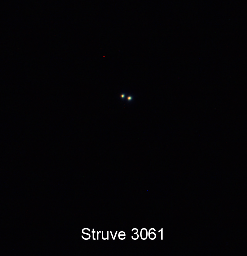

STF3061 |
8m.4 |
8m.5 |
8.0" |
149° |
2016 |
Peg |
00h05m44.45s / +17°50'25.00" |
Robert Zebahl
Leipzig (Germany) |
70mm (22x) |
Bei 22x kleines Sternpärchen mit ähnlich hellen, dicht zusammenstehenden Komponenten. Bei 44x einfach zu trennen. Ein geringer Farbunterschied war erkennbar: Die hellere Komponente wirkte etwas wärmer mit einem Hauch von Orange, die schwächere leicht bläulich. |
René Merting
100mm (32x) |
bei 32x ein knapp getrenntes Pärchen - Komponente B im SO ist nur unwesentlich schwächer - beide weiß - ein schickes enges Paar |
Mark McCarthy
317mm (553x) |
Faint, but not too faint, near equal brightness, white, well separated. |

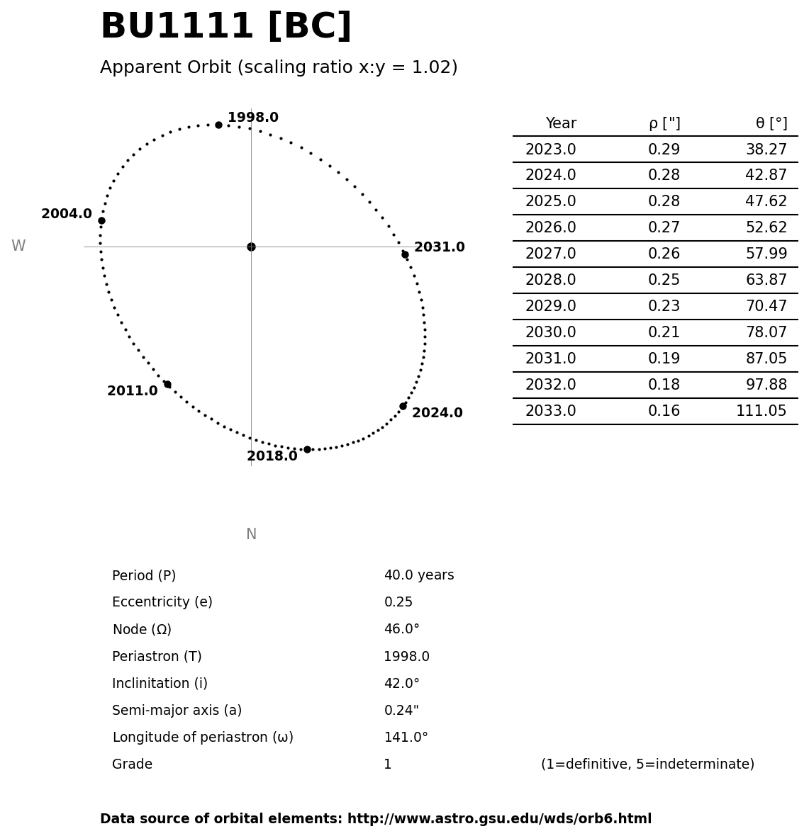

BAR22 |
AD |
2m.3 |
15m.0 |
27.9" |
245° |
1898 |
STT38 |
BC |
5m.3 |
6m.5 |
0.3" |
120° |
2021 |

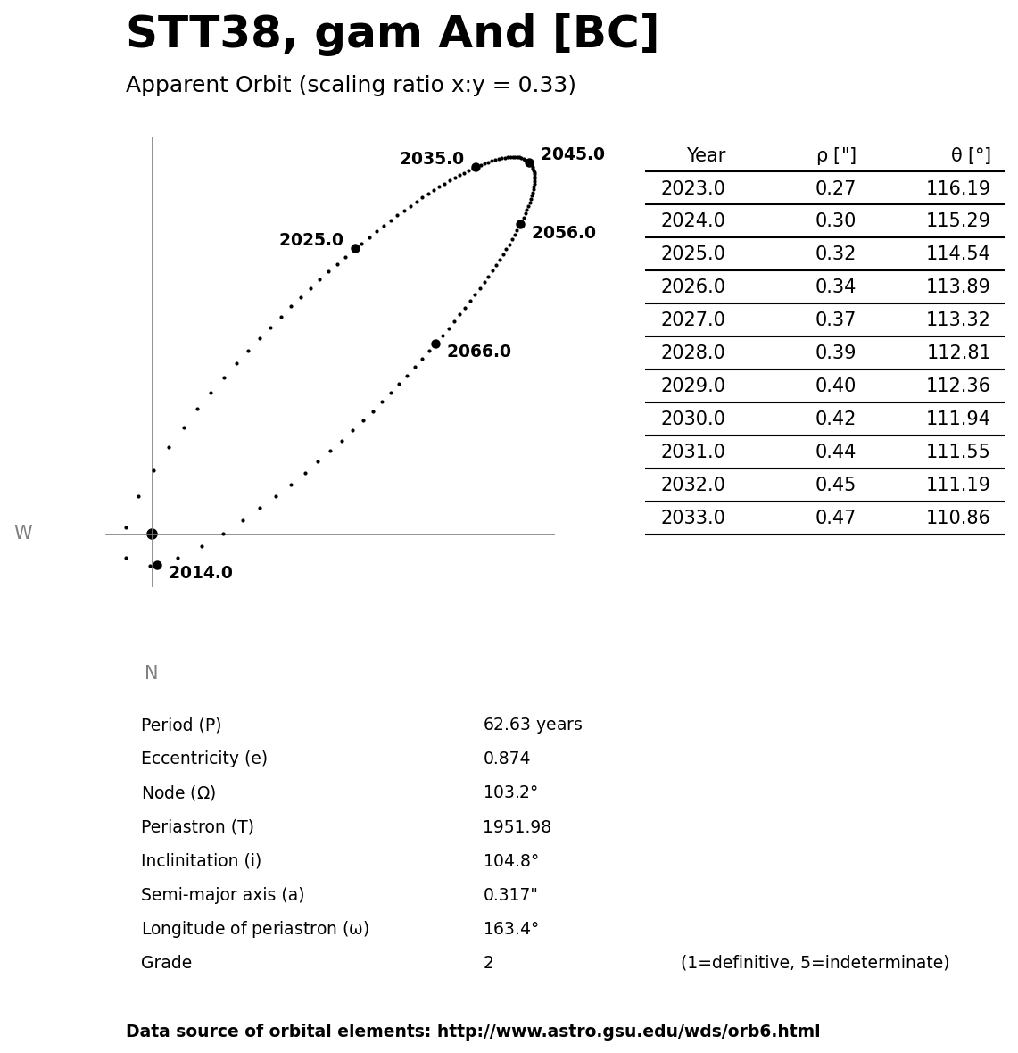

Robert Zebahl
Leipzig (Germany) |
63mm (42x) |
A-BC: Einfach trennbar bei recht großem Helligkeitsunterschied. |
Christopher Hay
Seeheim (Germany) |
71mm (32x) |
Fein getrennt. Hauptkomponente A ist mandarinorange. Begleiter BC hat Schwierigkeiten, Farbigkeit zu zeigen wegen Überstrahlung, ist aber blickweise klar blau. A-BC ist ein physikalischer Doppelstern in 393 Lichtjahren Abstand zu uns. BC ist ebenfalls physikalisch, mit einer relativ schnellen Periode von 63 Jahren für einen Umlauf von C um B und sehr engem Periastron. In 2013 unbeobachtbar im Periastron mit weniger als 0.1" Abstand. Seitdem weitet sich der Abstand rapide und erreicht 0,4" in 2029. B-C wird dann 30 Jahre lang mit Amateurmitteln beobachtbar bis C wieder schnell auf B zustürzt. |
René Merting
76mm (29x) |
A-BC: bei 29x äußerst knapp getrennt - Komponente A strahlt buttergelb, BC schmiegt sich im Nordosten an |
Uwe Pilz
Leipzig (Germany) |
105mm (52x) |
A-BC: einfach |
Uwe Pilz
Leipzig (Germany) |
120mm (128x) |
A-BC |
Robert Zebahl
Leipzig (Germany) |
152mm (100x) |
A-BC: Sehr einfach. A: orange, BC: eher weiß. |
Christopher Hay
Seeheim (Germany) |
180mm (110x) |
Ein mächtiges Paar in 0,6° Gesichtsfeld mit heftigem Farbkontrast, A gelb, BC eisblau. |
Sarah Gebauer
Germany |
254mm (96x) |
A-BC: in Dänemark als Startstern für die Suche nach der Galaxie NGC 891 gewählt und ohne Vorwissen spontan als sehr schönen Doppelstern erkannt: die Hauptkomponente strahlt richtig schön goldgelb, der Begleiter nordöstlich davon ist richtiggehend reinweiß und klein, wirklich toll! |
René Merting
320mm (45x) |
A-BC: bei 45x ein knapp getrenntes Pärchen - Komponente A knallgelb mit einem Anhängsel nordöstlich - Komponente BC strahlt 3 Größenklassen schwächer - bei 144x wirkt BC grün-weiß, bei 45x war der Eindruck noch leicht gelblich |
Mark McCarthy
508mm (667x) |
BC: Component of STF 205, of which A is a brilliant orange and BC bright blue. In BC I can only see elongation through the speckle at 667x and 1067x. Short 62.63 year period which will get "easier" to about 0.2" by 2045 |
Mark McCarthy
508mm (1067x) |
BC: I spent a good long while on this one, and tried hard to nail down the position angle. At 1067x, both with and without an apodising mask, but both times with a #80A light blue filter, which did seem to calm the diffraction a little, I had a clear view of the elongation with a strong sense of the weaker end being to the East or to the ESE. I also tried a 78% central obstruction mask, and while the diffraction became a grid, and the disks much smaller, I could clearly see the same elongation and weaker end, though at a much smaller scale. To my delight the current orbital solution puts the PA at 120.6-degrees, 0.179" separation, so I think I have detected it. I can't wait until 2033 when this becomes an easy pair! |
Winfried Kräling
Marburg (Germany) |
127mm |
A-BC: Aufnahme vom 11.09.2020 am 127/1200mm Refraktor mit Barlowlinse (~2.5x) Weit getrennt, Komponente A: goldgelb bis orange, Komponente BC: weißlich blau |

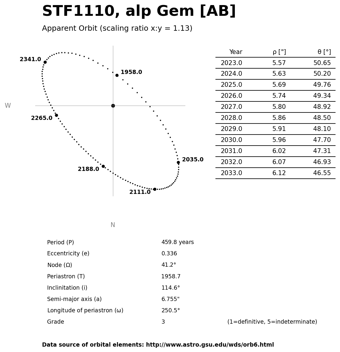

STF1110, alpha Gem, 66 Gem, Castor |
AB |
1m.9 |
3m.0 |
5.4" |
53° |
2020 |
Gem |
07h34m35.86s / +31°53'17.80" |
AC |
1m.9 |
9m.8 |
71.6" |
164° |
2020 |
AD |
1m.9 |
10m.1 |
179.8" |
221° |
2017 |
Christopher Hay
Seeheim (Germany) |
20x60 |
AB: Handgehalten im Liegestuhl, Fernglas mit interner Stabilisierung. 16. April 2022 (5,5" Distanz nach Datenbank): Deutlich gestreckt, wie ein längliches Rechteck an der Schwelle zu einer '8'. |
Christopher Hay
Seeheim (Germany) |
26x42 |
AB: 13. Mai 2022 (5.5" Distanz nach Datenbank). Mond vierfünftel-voll wenige Grad nördlich von Spica in der Jungfrau. 70mm-Fernglas auf 42mm Öffnung abgeblendet. Direkt nach Mondbeobachtung konnte ich Castor AB sicher trennen und die Trennung eine volle Minute halten, erst dann fing sie an, unsicher zu werden. Wiederholte die Beobachtung mehrfach, jedesmal mit sicherer Trennung. |
Christopher Hay
Seeheim (Germany) |
32x70 |
AB: 13. März 2022 (5.5" Distanz nach Datenbank): Mond nur 6° entfernt und zweidrittel-voll mitten in den Zwillingen. Nach konzentrierter Beobachtung des Mondes schwenkte ich schnell nach Castor um die kurzzeitig erhöhte Sehschärfe nach Betrachtung des hellen Mondes auszunutzen. Castor fein und klar getrennt mit schwarz zwischen A und B. Trennung wurde nach einer Weile schwieriger, konnte aber gehalten werden. Steckte zum Vergleich dasselbe Okular, welches ich im achromatischen 70/400 Fernglas verwendet hatte, in ein 71/400 Fluorit-Apo Teleskop, folglich wieder mit der Vergrößerung von 32x. Wieder konnte ich A und B direkt nach Mondbeobachtung trennen. Die Trennung war jedoch mit dem Mono-Apochromat schwieriger zu halten als zuvor mit dem Bino-Achromat. |
Christopher Hay
Seeheim (Germany) |
36mm (33x) |
AB: 16. April 2022 (5,5" Distanz nach Datenbank): Mit Polfilter des Typs Käsemann (KSM) bei 33x berühren sich die Beugungsscheibchen, scheinen in guten Momenten auseinander zu gehen, dies jedoch unsicher. Ohne Polfilter bei 33x nur eine gedrungene '8' weit von der Trennung entfernt. Mit Polfilter bei 40x eindeutig getrennt, hübscher erster Beugungsring der Komponente A. Ohne Filter eine gestreckte '8' ohne Trennung. Bei 50x klar und stabil getrennt mit und ohne Filter. Bei 66x bester Anblick, ein zartes Paar vor pechschwarzem Himmelshintergrund, die ersten Beugungsringe von A und B sich vereinigend, jener von B sehr schwach. Ähnliche Effekte im Vergleich zum KSM Polfilter bei 33x sowie 40x mit einem Baader Neodymium Filter, Klarheit der Trennung jedoch nicht ganz so gut wie mit dem Polfilter. |
Robert Zebahl
Leipzig (Germany) |
55mm (27x) |

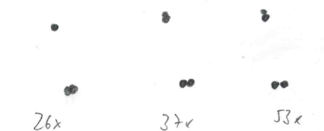

AB: Bei 27x sichtbarer Helligkeitsunterschied. Doppelstern erscheint als '8'. Bei 38x klar getrennt, aber dicht zusammen. |
Robert Zebahl
Leipzig (Germany) |
63mm (26x) |
AB: Experiment zur Ermittlung der kleinsten Vergrößerung zur Trennung von Castor. Ich beobachtete am 09.05.2022, 11.05.2022 & 18.05.2022. Bei 26x und 30x deutlich als Doppelstern erkennbar, aber durch Überstrahlung nicht klar trennbar. Bei 70x natürlich einfach getrennt. Abgeblendet auf 30mm Öffnung erschien Castor bei 26x teils getrennt, aber sehr knapp. Die richtige Einblickposition am Okular war wichtig. Bei 30x mit 30mm Öffnung war Castor sauber getrennt, aber extrem dicht. Einem Hinweis von Christopher Hay folgend nutzte ich auch einen Rotfilter von Baader, um eine Überstrahlung bei voller Öffnung zu vermeiden. Nun war auch eine Trennung bei 26x möglich, wobei die Komponenten extrem dicht beieinander standen. In Summe scheint für mich eine Vergrößerung von 26x das Minimum zu sein, um Castor sauber zu trennen, sofern die Helligkeit der Komponenten hinreichend reduziert wird. |
Robert Zebahl
Leipzig (Germany) |
70mm (44x) |
AB: Bei 44x als '8' sichtbar, bei 100x klar getrennt bei deutlichem Helligkeitsunterschied. Beide Komponenten wirkten weiß. |

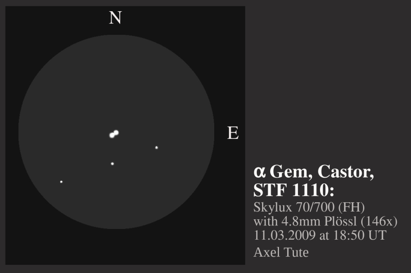

Axel Tute
Küssaberg (Germany) |
70mm (146x) |
AB: 11.03.2009: Mit dem 6mm Ortho und dem 4.8mm Plössl getrenn. A: bläulich B: orange |
Axel Tute
70mm (146x) |
AB: 23.03.2010: B mit deutlichem Abstand. |
Christopher Hay
Seeheim (Germany) |
76mm (50x) |
AB: 18. Februar 2021: Bei 23x oval-elongiert mit eindeutiger Position von A. Bei 50x fein getrennt. Bei 83x bester Anblick mit leichter Überlappung der ersten Beugungsringe. Bei 100x schönes Muster der Beugungsscheibchen und der überlappenden ersten und zweiten Beugungsringe beider Komponenten. |
René Merting
76mm (81x) |
AB: bei 57x sind zwei Murmeln erkennbar, die noch knappst aneinander kleben - bei 81x dann zeigen sich zwei helle Sterne knapp getrennt mit leichtem Farbkontrast, die A-Komponente im Süden schimmert leicht gelblich, B ist eine dreiviertel Magnitude schwächer und schön weiß |
René Merting
100mm (107x) |
AB: bei 32x wirkt der Stern leicht länglich - bei 107x stehen die beiden Sterne schön eng mit überlagernden Beugungsscheibchen, die Komponenten sind dennoch getrennt erkennbar - Komponente B im Osten ist eine halbe Magnitude schwächer - ganz schwacher Farbkontrast |
Axel Tute
100mm (163x) |
AB: 23.03.2010: Um A und B jeweils einen Beugungsring. Zwischen dem Beugungsringen noch eine deutliche Lücke |
Uwe Pilz
Leipzig (Germany) |
105mm (144x) |
AB: blauweiß-weiß |
Winfried Kräling
Marburg (Germany) |
127mm (250x) |
AB: 13.03.2017: Beide Komponenten gelblich mit geringem Helligkeitsunterschied, bereits bei V=60x getrennt. |
Mark McCarthy
178mm (205x) |
AB: Castor. A is a very pale yellow and B is yellow-green, 2 delta mag, very bright, pretty wide, some fainter stars about. Physical with a 459.8-year period |
Christopher Hay
Seeheim (Germany) |
180mm (200x) |
AB: Zwei fette Scheinwerfer im All. Komponente B scheint auf den ersten Blick grünlich (farbreine Spiegeloptik), jedenfalls eine andere Tönung als Komponente A. Die zweiten Beugungsringe von A und B vereinigen sich. |
Frederik Wanink
Itterbeck (Germany) |
254mm |
AB |

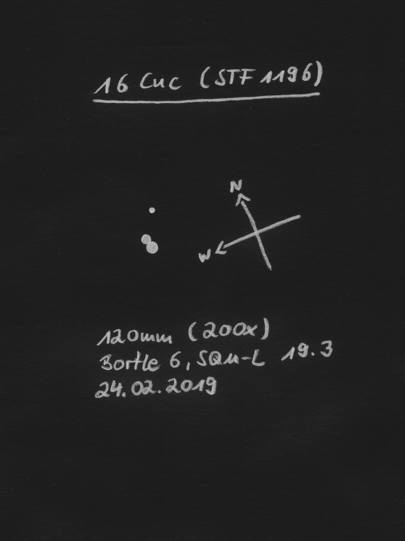

STF1196 |
AB |
5m.3 |
6m.2 |
1.1" |
359° |
2021 |
Cnc |
08h12m12.79s / +17°38'51.20" |

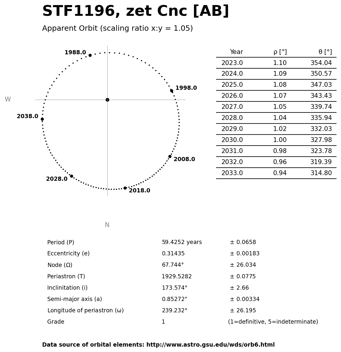

STF1196 |
AB-C |
4m.9 |
5m.8 |
6.0" |
64° |
2020 |
STF1196 |
AC |
5m.3 |
5m.8 |
6.2" |
62° |
2020 |
HUT1 |
Ca-Cb |
6m.2 |
7m.1 |
0.3" |
344° |
2021 |
Robert Zebahl
Leipzig (Germany) |
70mm (133x) |
Das weite Paar AB-C ist bereits bei 22x trennbar. Das Paar AB zeigt dagegen bei 133x zwei sich deutlich überlappende Beugungsscheibchen mit geringem Helligkeitsunterschied, allerdings ohne Einschnürung. |
Christopher Hay
Seeheim (Germany) |
71mm (32x) |
AB-C: Fein getrennt. AB gelblich. Erheblicher Helligkeitsunterschied. |
Robert Zebahl
Leipzig (Germany) |
102mm (86x) |
AB-C: Einfach trennbar. A: helles Grau, B: blasses Orange. |
Stefan Loibl
Rosenheim (Germany) |
102mm (164x) |
AB-C leicht trennbar, AB deutlich elongiert aber nicht getrennt |
Uwe Pilz
Leipzig (Germany) |
105mm (288x) |
weißblau-gelb-gelb |
Robert Zebahl
Leipzig (Germany) |
120mm (67x) |
AB-C: Deutlicher Helligkeitsunterschied, einfach zu trennen. Farbe beider Komponenten ähnlich. |

Sarah Gebauer
Germany |
150mm (83x) |
AB-C: bei 83x sind AB-C sauber getrennt, laut Atlas 2020 6,1'' Abstand, die Komponenten A und B mit 1,1'' lassen sich nicht trennen, viele schöne Feldsterne dabei |

Mark McCarthy
317mm (553x) |
Ca-Cb: not quite round, oval/olive shaped. It is the AB-C of STF 1196. |
Mark McCarthy
317mm (553x) |
AB: Triple, all near equal magnitude, yellow-white. AB ~0.8", hair split. |
Mark McCarthy
317mm (553x) |
AC: Triple, all near equal magnitude, yellow-white. AC ~6", wide split. |

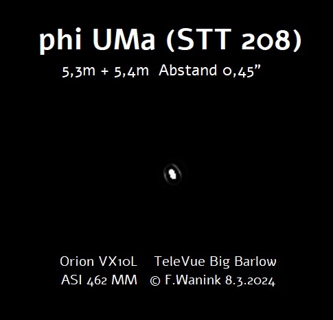

Frederik Wanink
254mm |
STT208, phi UMa |
5m.3 |
5m.4 |
0.5" |
317° |
2022 |
UMa |
09h52m06.36s / +54°03'51.40" |
Uwe Pilz
Leipzig (Germany) |
105mm (260x) |
länglich, schwierig |
Mark McCarthy
178mm (333x) |
Tough in poor seeing and transparency. Bright white A, significant delta magnitude, B's PA a little north of west. There are three stars in a wide triangle in the field, B points to base line. Physical with 104.6-year period, it will widen slightly and will reach apastron by 2040 |
Christopher Hay
Seeheim (Germany) |
180mm (290x) |
4. April 2021 (0,43" Distanz nach Datenbank zum Zeitpunkt der Beobachtung): Bei 200x oval. Bei 290x deutlich elongiert mit klarem Positionswinkel. Mein persönlicher Rekord für Doppelstern-Erkennung und Positionswinkel-Wahrnehmung mit dem 7-Zöller. |

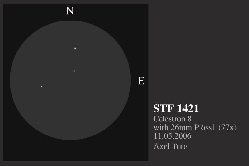

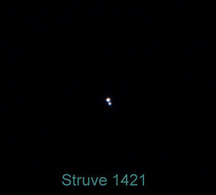

STF1421 |
8m.2 |
9m.1 |
4.5" |
331° |
2020 |
Leo |
10h18m05.54s / +27°31'27.90" |
René Merting
100mm (64x) |
bei 64x ein schönes enges knapp getrenntes Pärchen - Komponente B im NW ist gut eine Größenklasse schwächer und wirkt dadurch dumpfer |
Axel Tute
200mm (77x) |
07.04.2006: Getrennt bei 77x Vergröserung. |
Mark McCarthy
317mm (553x) |
Not difficult, 1 delta mag, 5" or so. Bluish. |
Mark McCarthy
508mm (333x) |
Wide pair, >1 delta mag, white tinged with yellow, ~5" |

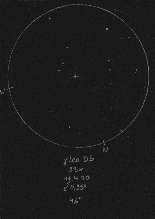

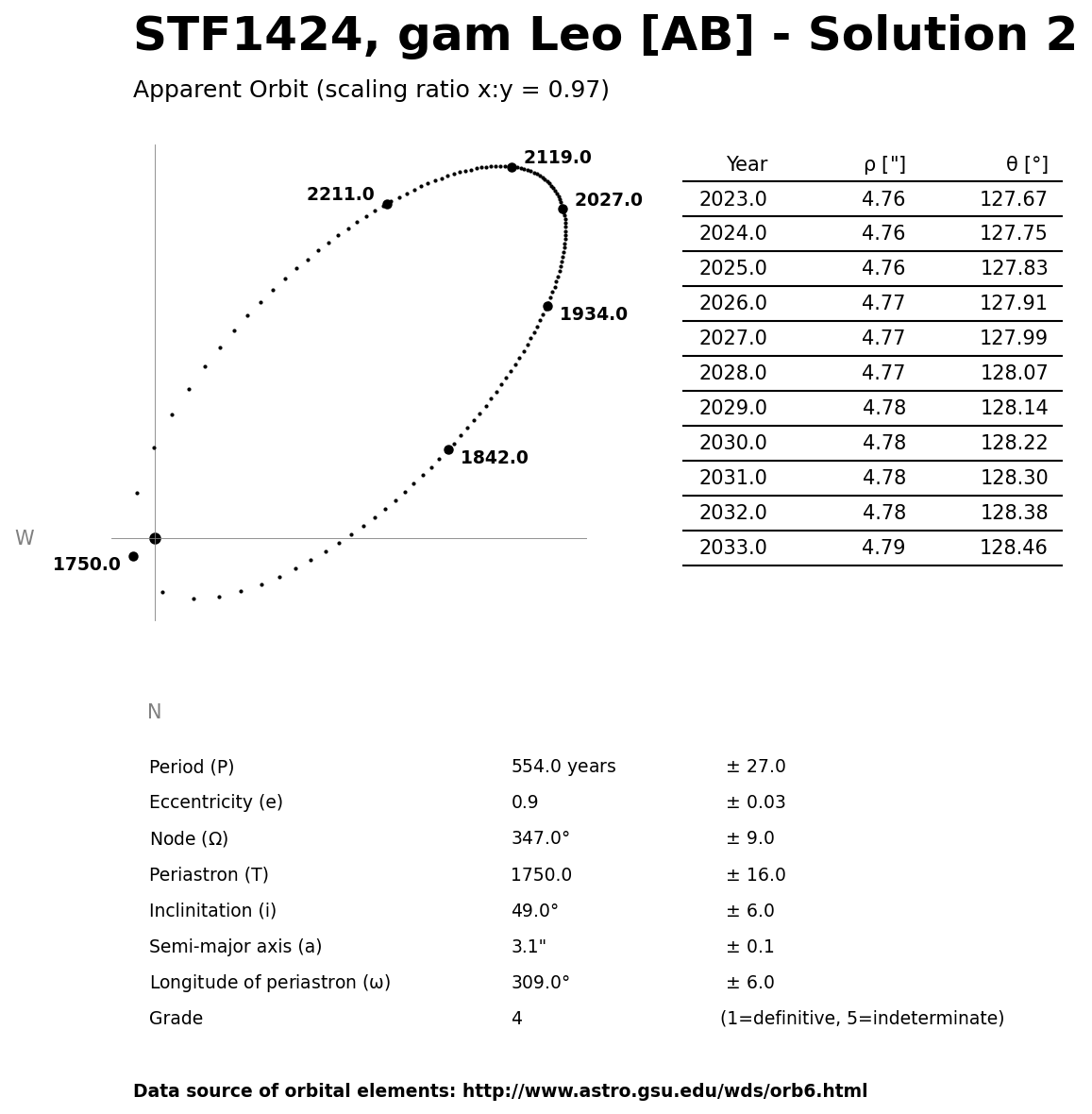

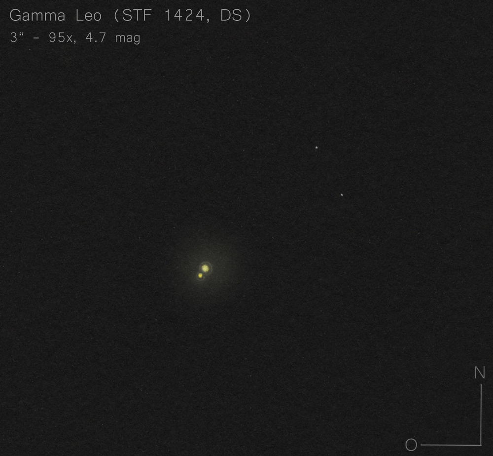

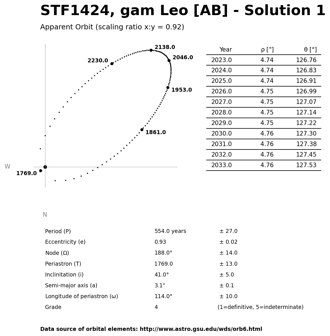

STF1424, gamma Leo, 41 Leo, Algieba |
AB |
2m.4 |
3m.6 |
4.7" |
127° |
2020 |
Leo |
10h19m58.35s / +19°50'29.40" |
René Merting
12x42 |
ein unheimlich schöner, rapsgelber Stern - an eine Trennung ist natürlich nicht zu denken, aber das Gelb hat mich so fasziniert |
Christopher Hay
Seeheim (Germany) |
20x60 |
Handgehalten im Liegestuhl, Fernglas mit interner Stabilisierung. 14 May 2022 (4,7" Distanz nach Datenbank): Birnenförmig. Ein starkes orange-zitroniges Gelb, eine fruchtige Sache. Positionswinkel ohne vorherige Kenntnis auf 140° geschätzt, passt gut genug, zumal bei dieser niedrigen Vergrößerung, zum Datenbank-Wert von 127°. |
Christopher Hay
Seeheim (Germany) |
44x100 |
21. Mai 2022 (4,7" Distanz nach Datenbank): Haarfein getrennt, etwas schwierig wegen der mit diesem achromatischen (nicht apochromatischen) Fernglas aufgeblähten Sterne. Beide Komponenten orange, der Begleiter ins Gelbe gehend. Dünne durchziehende Wolken machen die Sternabbildung kompakter und die Trennung wesentlich deutlicher. Am Deutlichsten kurz bevor die Wolken so dicht werden, dass sie das Sternpaar verschlucken. |
Christopher Hay
Seeheim (Germany) |
36mm (50x) |
21. Mai 2022 (4,7" Distanz nach Datenbank): Bei 40x tief eingekerbt, bei 50x mit etwas Mühe getrennt, bei 66x klar und deutlich getrennt. |
Robert Zebahl
Leipzig (Germany) |
55mm (38x) |
Bei 38x trennbar, aber sehr dicht zusammen bei deutlichem Helligkeitsunterschied. Ab 56x wunderschöner Anblick beider Komponenten, deren Farbe ähnlich war. |
Robert Zebahl
Leipzig (Germany) |
55mm (59x) |
Sehr schön getrenntes, ungleiches Paar. A wirkte gelb-orange, B weiß-bläulich. |
Christopher Hay
Seeheim (Germany) |
60mm (58x) |
Bei 25x ist Algieba schon sehr gestreckt. Bei 58x hauchfein getrennt mit deutlichem Helligkeitsunterschied. Bei 70x zwar stabiler getrennt, aber nicht so ansprechend wie bei 58x. Beide Komponenten erscheinen fett orange. |
Axel Tute
70mm (88x) |
07.03.2009: Bei 88x Vergrösserung sind die Sterne noch zusammenhängend. Mit 117x Vergrösserung sind sie deutlich getrennt. A & B haben eine leicht gelbe Färbung. |
Robert Zebahl
Leipzig (Germany) |
70mm (100x) |
Bei 67x noch relativ enges Paar, aber gut getrennt bei recht deutlichem Helligkeitsunterschied. Bei 100x einfach zu trennen und sichtbarem Farbunterschied: A gelblich bis leicht orange, B weiß-gelblich. |
René Merting
76mm (95x) |
Mondscheinnacht - bei 57x zwei goldgelbe Murmeln, die dicht aneinander kleben, die südöstliche, schwächere Murmel strahlt etwas tiefgelber - bei 95x dann zeigen sich beide Sterne mit unregelmäßig verlaufenden Beugungsringen und einem fetten gemeinsamen Halo - sie sind knapp getrennt erkennbar - B ist vielleicht eine Größenklasse schwächer - sehenswert |
Sarah Gebauer
Germany |
100mm (80x) |
bei 80-fach fein, aber schön getrennt - Komponente A funkelt in einem warmen Goldgelb, die feinere und nur leicht schwächere Komponente B dicht östlich daneben zeigt einen ähnlichen Farbton, entsprechend ein bisschen weniger intensiv |
Robert Zebahl
Leipzig (Germany) |
102mm (125x) |
Sehr schön getrennt bei wunderbarem Helligkeits- und Farbkontrast. Hauptkomponente leicht orange, Begleiter gelblich. |
Stefan Loibl
102mm (164x) |
sehr heller Doppelstern, mit leichtem Farbunterschied |
Uwe Pilz
Leipzig (Germany) |
105mm (120x) |
schon bei 37x sehenswert; trennbar bei 55x; orange-blauweiß |
Robert Zebahl
Leipzig (Germany) |
120mm (66x) |
Bei 48x als Doppelstern einfach zu erkennen. Erscheint als '8'. Bei 66x knapp, aber sicher getrennt bei sichtbarem Helligkeitsunterschied. |
Winfried Kräling
Marburg (Germany) |
127mm (250x) |
08.04.2018: merklicher Helligkeitsunterschied, A = gelb-orange, B = gelb-orange |
Sarah Gebauer
Germany |
150mm (83x) |
bei 83x sauber getrennt, ein leichter Farbunterschied (Weiß und helles Gelb) sichtbar |
Axel Tute
200mm (77x) |
11.05.2006: Bei 77x sieht man deutlich, dass es ein Doppelstern ist. Eine 8 aber ohne Zwischenraum. Mit 167x ist dann ein deutlicher Zwischenraum zu sehen. A ist leicht bläulich. |
Mark McCarthy
317mm (277x) |
Algieba: Bright yellow and yellow-orange pair, 1 delta mag, 4-6" |
René Merting
320mm (144x) |
bei 72x ist ein Stäbchen erkennbar - bei 144x zeigen sich zwei gelbe Murmeln, knapp getrennt |
René Merting
320mm (240x) |
bei 240x sehe ich zwei ordentlich getrennte Sterne (naja, nicht wirklich Sterne, sondern wild zappelnde Glitzerbällchen) - Komponente A strahlt in einem zarten Gelb, B ist weiß - zurück auf 144x sehe ich nur ein Stäbchen mit leichter Einschnürung, so wild tanzen die Sterne |
Mark McCarthy
508mm (333x) |
Algieba. Very bright, A is yellow-orange and B is a blazing white orange, like a fire |

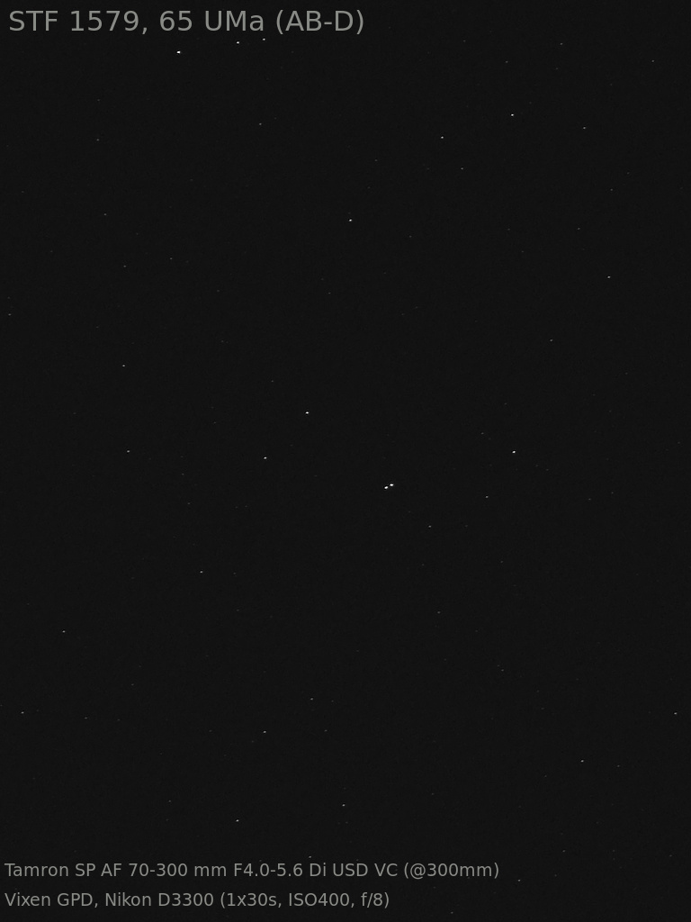

STF1579, 65 UMa |
AB-C |
6m.7 |
8m.3 |
3.7" |
44° |
2021 |
UMa |
11h55m05.74s / +46°28'36.60" |
AB-D |
6m.7 |
7m.0 |
62.9" |
114° |
2021 |
Christopher Hay
Seeheim (Germany) |
7x45 |
AB-D: Fernglas handgehalten. Ein wenig schwierig wegen Handzittern, dennoch klar getrennt mit eindeutigem Helligkeitsunterschied. Hübsch in 8.6° Gesichtsfeld zusammen mit 67 UMa (Forgeren), welcher seinerseits einen bläulichen Begleiter in einem Abstand von ca. 300" hat. Mit 15x45 Fernglas mit interner Stabilisierung ist AB-D leicht und weit getrennt, AB wärmer in der Farbtönung, D kälter. Ein physikalisches Paar in 691 Lichtjahre Abstand zu uns. |
Robert Zebahl
Leipzig (Germany) |
8x40 |
AB-D: 05.04.2020: Sofort auffällig im Feld. Mittelheller Doppelstern mit leicht ungleichen Komponenten. Westliche Komponente AB schien leicht orange, die Komponente D tendierte zum Bläulichen. |
Robert Zebahl
Leipzig (Germany) |
55mm (27x) |
AB-D: Einfach trennbar bei großem Abstand und sehr geringem Helligkeitsunterschied. Die D-Komponente zeigte Tendenz ins Bläuliche, die hellere (AB) minimal gelblich. Bei hoher Vergrößerung ist dann auch die schwache C-Komponente erkennbar. |

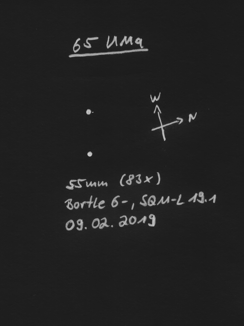

Robert Zebahl
Leipzig (Germany) |
55mm (83x) |
09.02.2019: AB, C & D einfach trennbar, wobei die C-Komponente ziemlich schwach erschien und nur als kleines Pünktchen sichtbar war. Südlich befindet sich noch die hellere D-Komponente. |

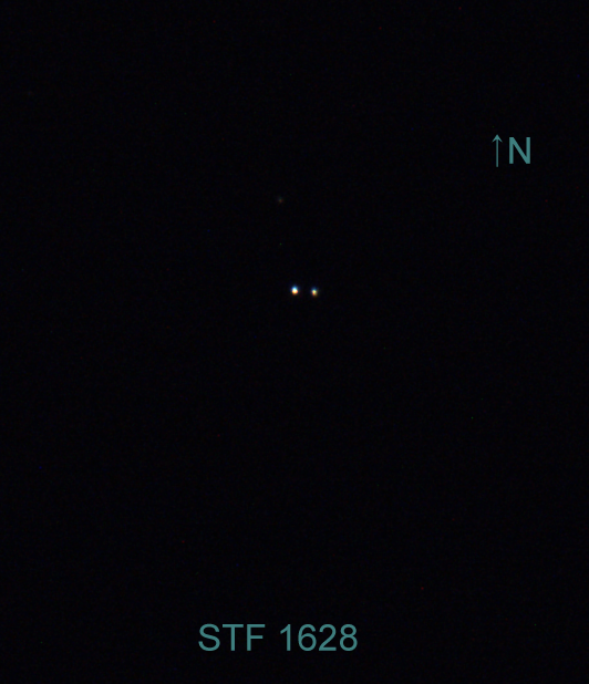

Berthold Fuchs
Wiesbaden (Germany) |
130mm |
einfacher DS |
STF1628 |
AB |
9m.5 |
10m.1 |
9.5" |
239° |
2015 |
Vir |
12h18m42.90s / +11°47'46.30" |
AC |
9m.5 |
11m.8 |
45.2" |
344° |
2015 |

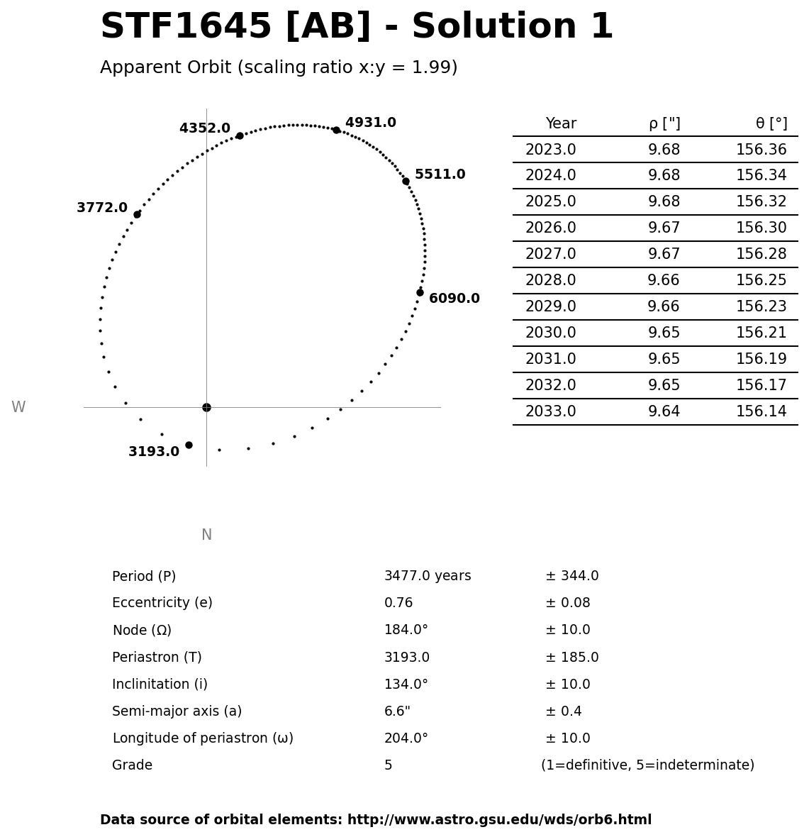

STF1645 |
AB |
7m.5 |
8m.1 |
9.8" |
156° |
2017 |
CVn |
12h28m04.45s / +44°47'39.50" |
Mark McCarthy
178mm (205x) |
Slight delta, wide, pretty light yellow-white stars. WDS lists as physical, and I agree |

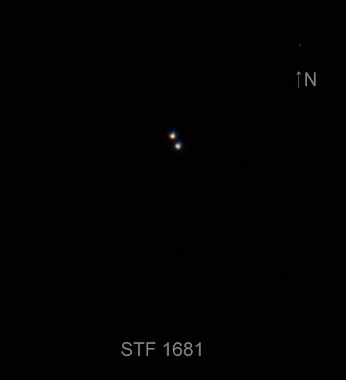

STF1681 |
8m.9 |
8m.9 |
9.2" |
17° |
2016 |
Vir |
12h49m34.82s / +03°49'05.60" |

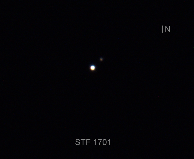

Frederik Wanink
254mm |
STF1701 |
7m.6 |
9m.9 |
21.5" |
306° |
2015 |

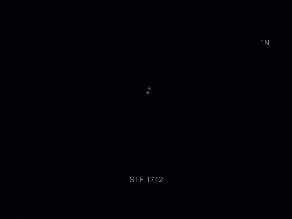

Berthold Fuchs
130mm |
einfacher DS |
STF1712 |
10m.2 |
10m.6 |
9.1" |
332° |
2016 |
Vir |
13h03m32.39s / +09°28'08.00" |

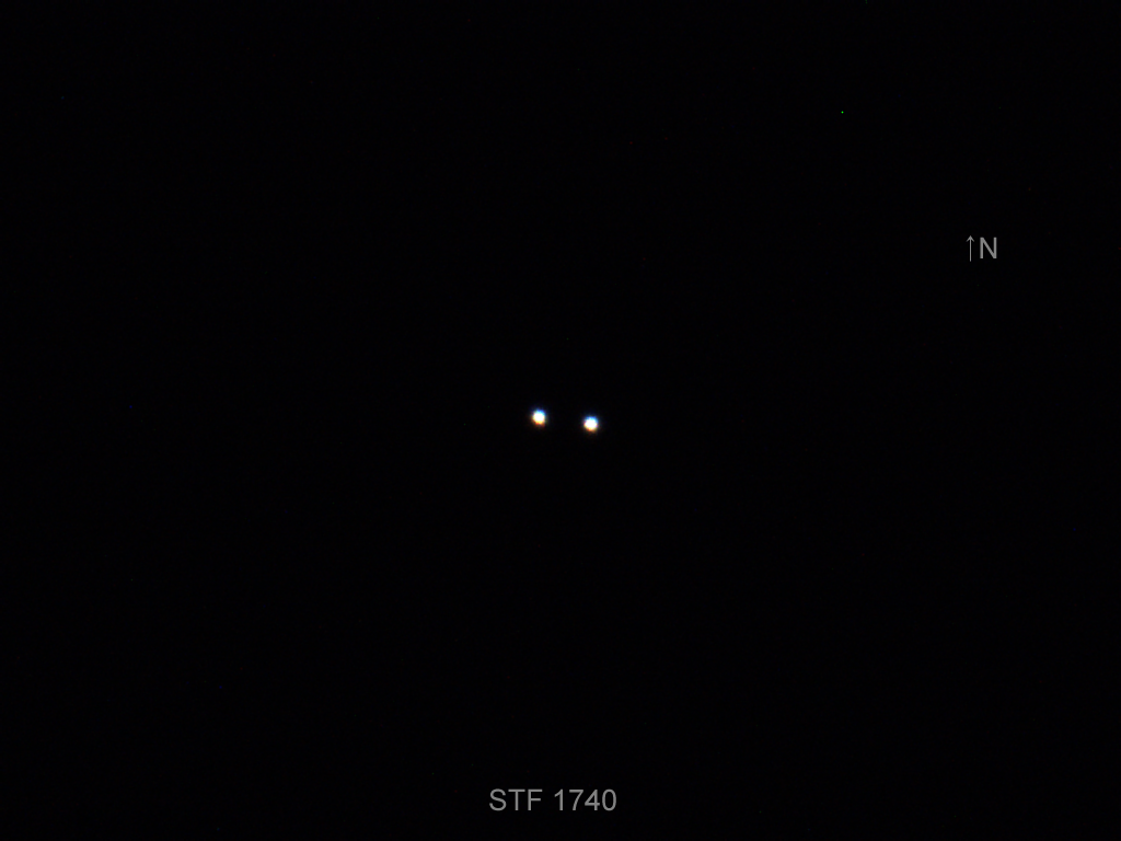

STF1740 |
7m.1 |
7m.4 |
25.6" |
75° |
2018 |
Vir |
13h23m39.16s / +02°43'24.00" |
Stefan Loibl
10x50 |
enger Doppelstern fürs Fernglas, eindeutig zu trennen, Komponente A erscheint leicht rötlich |
René Merting
15x56 |
sehr schön anzusehen, ein helles Sternpaar, mehr als knapp getrennt - Komponente B im Osten ist eine viertel Magnitude schwächer |
René Merting
18x70 |
ein auffälliges, schön eng zusammen stehendes Sternpaar - Komponente B im Osten ist nur knapp schwächer |
Robert Zebahl
Leipzig (Germany) |
70mm (33x) |
Einfach trennbar bei moderatem Abstand und geringem Helligkeitsunterschied. A: blass-orange, B: Farbe nicht klar erkennbar. |
Uwe Pilz
Leipzig (Germany) |
105mm (88x) |
gelb und orange, der westliche ist einen Hauch heller. Schon auffallend bei 2x, sehr schön bei 88x |
Mark McCarthy
203mm (333x) |
hair split equal white pair. Suspected elongation at 205x but needed 333x to split. 667x too much power given the conditions. |

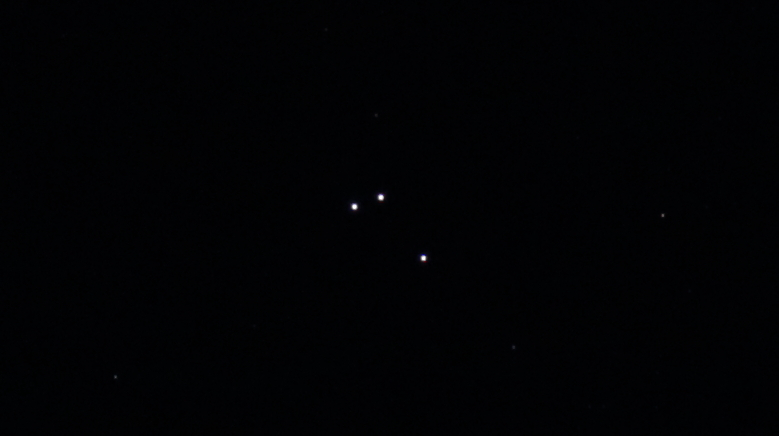

bei 29x sind alle vier Komponenten gut erkennbar - im Süden die östlich von Komponente A strahlende B-Komponente strahlt etwas schwächer als A und leicht gelblich, Trennung ordentlich - C weit im Norden ist der dritthellste Stern - Komponente D im Osten bildet ein Flaches Dreieck mit den anderen Komponente und ist dabei näher an C als an AB |

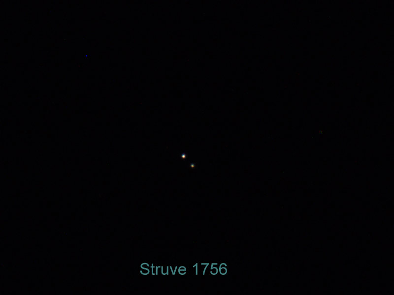

Mark McCarthy
203mm (333x) |
Blue-white stars, half delta mag, very wide |
Mark McCarthy
317mm (553x) |
Wide white pair, 0.5 delta mag. |

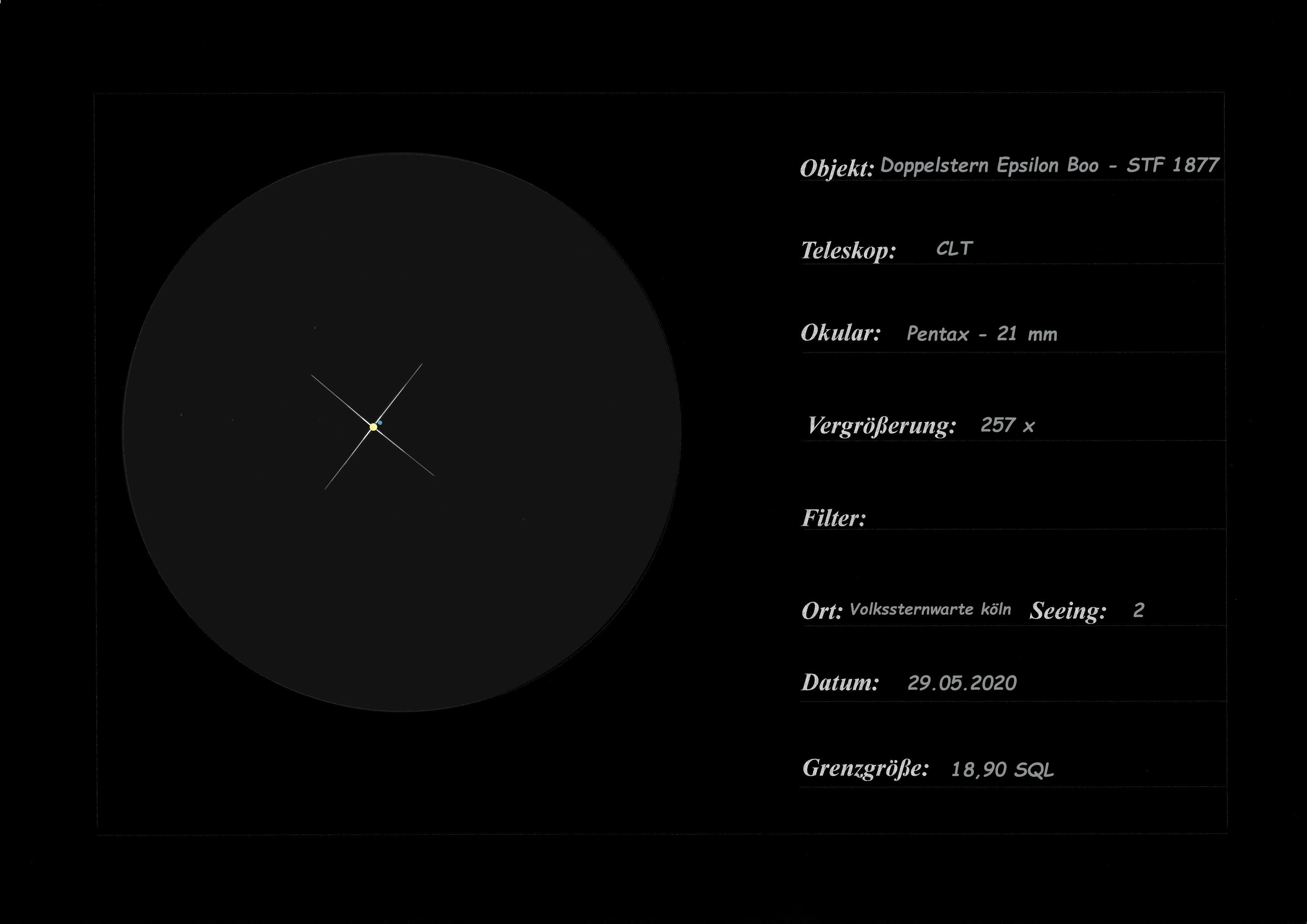

Karsten Kopp
Köln (Germany) |
600mm (180x) |
AB: Im CLT bei 180 x kein Problem. Der Reiz hier macht den größeren Helligkeitsunterschied von knapp 4 mag aus. Auch die Farben, der hellere erstrahlt eher weiß und der schwächere schwach rotbraun, sind schön anzusehen. |

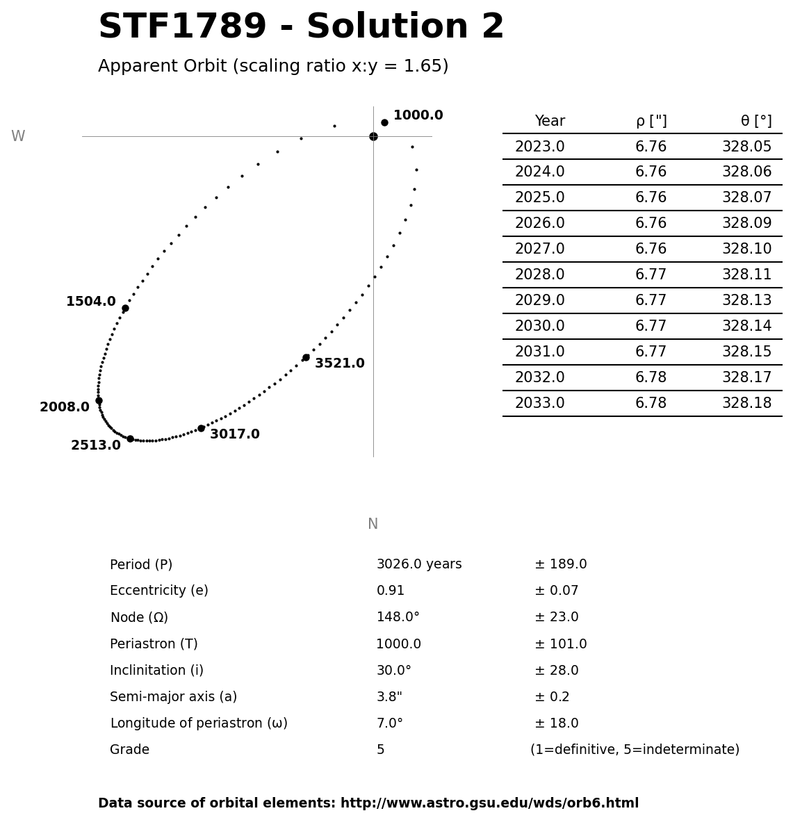

Berthold Fuchs
130mm |
AB: schwieriger DS |
STF1789 |
8m.6 |
9m.0 |
6.7" |
328° |
2021 |
CVn |
13h54m05.19s / +32°49'35.20" |
Robert Zebahl
Leipzig (Germany) |
70mm (31x) |
20.04.2020: Bei 22x deutlich als '8' erkennbar und beinahe getrennt. Bei 31x feine Trennung des noch engen Paares. Ein geringer Helligkeits- und Farbunterschied ist erkennbar: weiß-gelblich, gelblich-orange. |

BU1111 |
BC |
7m.4 |
7m.7 |
0.3" |
25° |
2020 |

Mark McCarthy
508mm (1067x) |
BU1111 (BC): Short period pair, it is a component of STF 1835. I get a nothed near equal elongation with a clear direction in relation to the A star. Very cool |
Karsten Kopp
Köln (Germany) |
600mm (180x) |
STF1835 (A-BC): Doppelstern konnte im CLT gut getrennt werden. Helligkeitsunterschied ist merklich, aber nicht extrem. Der hellere erscheint eher weißlich und der kleinere eher bläulich. Der Farbunterschied ist aber minimal. |

Karsten Kopp
Köln (Germany) |
600mm (257x) |
Sehr einfaches und auffälliges Objekt. Dieser Doppelstern war für mich an diesem Abend das Highlight. Vor allem, weil der schwächere hellblaue Stern gerade knapp neben den Spikes des helleren gelben Sterns steht. |

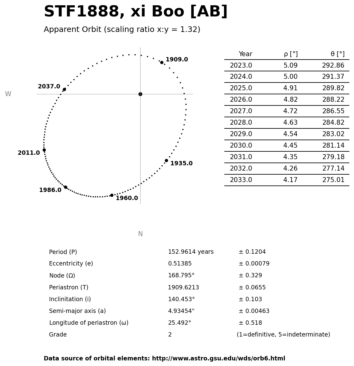

xi Boo, 37 Boo |
STF1888 |
AB |
4m.8 |
7m.0 |
5.0" |
296° |
2021 |
Boo |
14h51m23.38s / +19°06'01.70" |
STF1888 |
AC |
4m.8 |
13m.8 |
71.3" |
340° |
2015 |
STF1888 |
AD |
4m.8 |
11m.7 |
160.8" |
286° |
2015 |
ARN11 |
AE |
4m.8 |
8m.7 |
271.5" |
98° |
2015 |
ARN11 |
AF |
4m.8 |
9m.2 |
335.4" |
39° |
2020 |
STF1888 |
BC |
7m.0 |
13m.8 |
67.0" |
343° |
2016 |
STF1888 |
BE |
7m.0 |
8m.7 |
273.1" |
99° |
2016 |
Robert Zebahl
Leipzig (Germany) |
70mm (44x) |
AB: 24.04.2020: Wunderschön getrennt mit recht großem Helligkeitsunterschied in einem schönen Sternumfeld. Die Hauptkomponente leuchtet gelblich mit einem schwachem Begleiter. |
Mark McCarthy
80mm (94x) |
AB: Yellow A and orange B, 2 delta mag, nice. Only 22 light years distant, it is physical with a 298-year period, and will tighten the next 30 years |
Sarah Gebauer
Germany |
150mm (83x) |
AB: die 6'' entfernten Komponenten A und B konnten mühelos bei 83x getrennt werden, Komponente E war zu sehen, C, D und F waren nicht sichtbar |
Mark McCarthy
508mm (333x) |
AB: Xi Boo. Short period. Richly colored yellow and orange stars, ~1 delta mag, ~5" separation, with several other stars in view. Very pretty |
Karsten Kopp
Köln (Germany) |
600mm (180x) |
AB: Ein recht schöner Doppelstern, wobei neben dem Helligkeitsunterschied von 2,2 mag auch die Sternfarben ein schönes Gesamtbild geben. Der hellere Stern erstrahlt gelblich weiß und der schwächere orangegelb. Hier handelt es sich auch um ein recht nahes System mit 21,9 Lichtjahren Entfernung. |

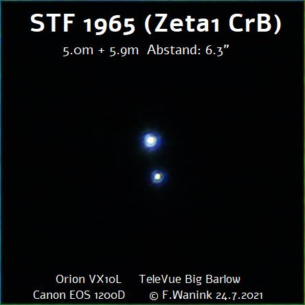

STF1965, zeta CrB, zeta 1/2 CrB, 7 CrB |
5m.0 |
5m.9 |
6.4" |
306° |
2021 |
CrB |
15h39m22.68s / +36°38'09.00" |
Robert Zebahl
Leipzig (Germany) |
16x70 |
14.06.2021: Eine leichte Elongation ist bestenfalls erahnbar. |

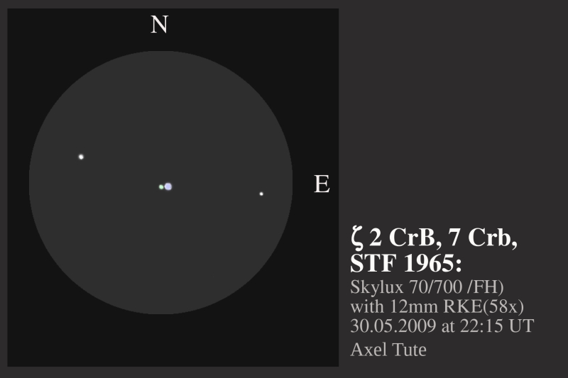

Axel Tute
70mm (58x) |
30.05.2009: A hellblau, B grünlich |
René Merting
100mm (32x) |
bei 32x ein knapp getrenntes deutlich helleres Pärchen als der 27' südwestlich stehende Doppelstern STF1964 - Komponente B ist gut eine Größenklasse schwächer als A - beide Komponenten schmiegen sich meist noch aneinander, aber in guten Momenten sind beide getrennt sichtbar - zurück auf 20x ist ein länglicher Stern erkennbar |

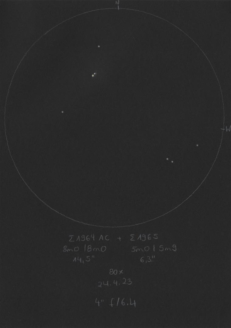

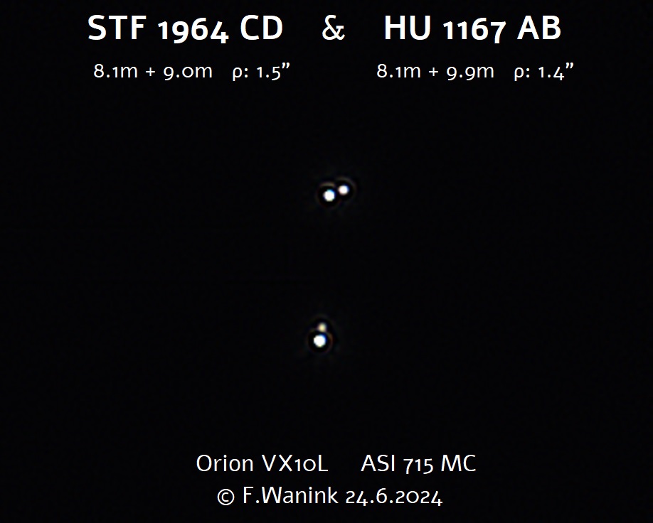

Sarah Gebauer
Germany |
100mm (49x) |
zusammen mit STF 1964 im Gesichtsfeld, zwei recht unterschiedliche Doppelsterne - bei 49-fach getrennt, ein eher schwächeres Paar und etwas weiter getrennt |
Robert Zebahl
Leipzig (Germany) |
102mm (28x) |
Bei 28x knapp trennbar bei sichtbarem Helligkeitsunterschied. Bei 86x sehr schöner Anblick. Kein Farbunterschied sichtbar: beide Komponenten weiß. |
Stefan Loibl
102mm (68x) |
Bei 27x elongiert, bei 68x klar getrennt. Komponente A leicht bläulich, Komponente B rötlich. Bei 68x Doppelstern STF1964 ebenfalls im Blickfeld |
René Merting
107mm (43x) |
bei 30x sehe ich zwei ungleiche Sterne mit Einschnürung kurz vor der Trennung - bei 43x zeigt sich ein knapp getrenntes Sternpaar - A schimmert Gelblichweiß, B ist eine Größenklasse schwächer und richtig schön weiß |
Robert Zebahl
Leipzig (Germany) |
120mm (48x) |
Sehr schöner Doppelstern, gut trennbar bei deutlichem Helligkeitsunterschied. |
Mark McCarthy
317mm (277x) |
Bright white, well separated, ~1 delta mag. |
Karsten Kopp
Köln (Germany) |
600mm (180x) |
Doppelstern konnte gut getrennt werden. Der Helligkeitsunterschied ist nicht sehr groß und der etwas hellere Stern erscheint weißlich und der schwächere geht eher ins bläulich weiße. |

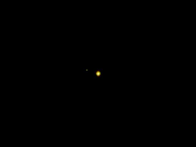

STF2140, alpha Her, 64 Her, Ras Algethi |
AB |
3m.5 |
5m.4 |
4.7" |
103° |
2020 |
Her |
17h14m38.86s / +14°23'24.90" |
Christopher Hay
Seeheim (Germany) |
36mm (50x) |
Bei 50x löst sich der Begleiter blickweise vom ersten Beugungsring der Hauptkomponente als winziger Lichtpunkt, Delta-Mag wirkt riesig. Bei 66x wird Trennung viel klarer. Kann Begleiter 80% der Zeit als feinen Punkt am äußeren Rand des ersten Beugungsrings der Hauptkomponente halten. Hauptkomponente orange-gelb, Begleiter viel zu schwach mit dieser Öffnung für einen Farbeindruck. Ein merkwürdig attraktiver Anblick. Siehe zum Vergleich meine gleichzeitige Beobachtung mit 210mm bei 68x. |
Robert Zebahl
Leipzig (Germany) |
55mm (41x) |
Gut getrennt mit deutlichem Helligkeitsunterschied. |
René Merting
100mm (64x) |
bei 32x ist noch nichts erkennbar - bei 64x wird östlich von Rasalgethi der schwache Begleiter B knapp getrennt sichtbar - A ist strahlend gelb, B mit einer Tendenz zum gelb, eher ein warmes weiß |
Uwe Pilz
Leipzig (Germany) |
105mm (88x) |
himmelblau und hellgelb, getrennt bei 53x |
Uwe Pilz
Leipzig (Germany) |
105mm (288x) |
gelb-lachsfarben |
René Merting
107mm (86x) |
bei 30x zeigt sich das Paar noch zusammen und zeigt ein auffallendes Gelb - bei 86x präsentiert sich A in Zitronenschalengelb, im Südosten zeigt sich knapp getrennt die B-Komponente, zwar deutlich schwächer, aber immernoch hell und auch farblich ein schwächerer Abklatsch von A in Hellgelb |
Robert Zebahl
Leipzig (Germany) |
120mm (100x) |
