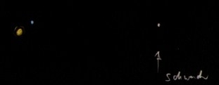

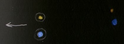

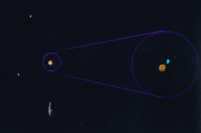

Christopher Hay
Seeheim (Germany) |
6x24 |
AB: Klar getrennt. A eindeutig heller als B. Unter fst 5m5 Himmel wirken beide Komponenten in diesem Mini-Fernglas schwach und es will kein Farbeindruck aufkommen. WZ Cas ist die Veränderlichen-Bezeichnung von Komponente A. Dieser halbregelmäßig veränderlicher Kohlenstoffstern hat eine mittlere Helligkeitsspanne von 6m8 bis 7m7, mit Extremwerten von 6m3 bis 8m8. Vielleicht war er gerade zu tief im Minimum, um mit 1 Zoll Öffnung Farbe zu zeigen? 15x45 Fernglas zeigte zeitgleich Farbe, siehe Beobachtung. |
Christopher Hay
Seeheim (Germany) |
15x45 |
AB: Weit getrennt. A orange-rot, B kein bestimmter Farbeindruck. fst 5m5, zeitgleich mit obiger 6x24-Beobachtung. |
René Merting
Drachhausen (Germany) |
15x56 |
AB: einfach - beide Sterne zeigen sich komfortabel getrennt - Komponente A strahlt gelblich - Komponente B südöstlich wirkt dagegen grau und ist 1.5 bis 2 Größenklassen schwächer |
Robert Zebahl
Leipzig (Germany) |
16x70 |
AB: 19.08.2020: Intensiv orange & bläulich. Sehr auffällig. |
René Merting
16x70 |
AB: ein schöner Fernglas-Doppelstern - Komponente A im Westen präsentiert sich dunkelgelb (noch nicht orange), B im Osten ist eher weißlich |
René Merting
18x70 |
AB: ein sehr auffälliger Doppelstern mit einem schönen Farbkontrast - A strahlt gelb, das kurz davor steht, ins Orange über zu gleiten - B wirkt im Kontrast aquamarin, so dezent wie eine typische PN-Farbe |
René Merting
76mm (29x) |
AB: bei 29x ein wunderschönes Sternpaar mit einem auffälligen Farbkontrast, weit getrennt - Komponente B wirkt weißgrau bis weißblau gegen die gelborange strahlende A-Komponente - Helligkeitsunterschied eine Größenklasse |
René Merting
76mm (29x) |
AB: Mondscheinbeobachtung - bei 29x ein weit getrenntes Pärchen, bei dem die A-Komponente nicht durch Strahlkraft, sondern durch seine auffallende Farbe besticht, ein sehr kräftiges Kupferorange - es gibt hellere Sterne im Umfeld, aber diese Komponente fällt besonders auf - die B-Komponente ist gut 1.5 mag schwächer und wirkt grau bis graublau |
Robert Zebahl
Leipzig (Germany) |
80mm (33x) |
AB: Schöner Farbkontrast. Hellere Komponente orange, schwächere eher bläulich. |
René Merting
100mm (20x) |
AB: 20x reicht zwar schon für eine klare Trennung, aber Komponente B im Osten ist nur dumpf grau-blau und noch zu schwach für den schönen Farbkontrast, der sich bei 32x offenbart - Komponente A strahlt dann in einem satten Bernsteingelb, B im Osten gibt sich unterkühlt bläulich - Helligkeitsunterschied 1 bis 1.5 Größenklassen, schwierig abschätzbar wegen der Farben |
Sarah Gebauer
Germany |
100mm (49x) |
AB: sticht sofort ins Auge aufgrund des stärksten kupferroten Farbtons, den ich seit langem gesehen habe - der Begleiter strahlt bei 49-fach schon weit abgesetzt in einem graublauen, ganz kühlen Farbton |
Robert Zebahl
Leipzig (Germany) |
102mm (28x) |
AB: 22.08.2019: Grandioser Anblick. Hellere Komponente deutlich orangefarben, schwächere blau. |
Jörg S. Schlimmer
Germany |
127mm (136x) |
Sehr schöner Farbkontrast |
Mark McCarthy
Fremont (California/USA) |
317mm (553x) |
AB: WZ Cas: Pretty, deep orange A and very wide half delta mag B, white. |
René Merting
320mm (45x) |
AB: bei 45x ein weit getrenntes Pärchen mit wunderschönen Farbkontrast, Komponente A im Westen ist grell-orange und die gut 1.5 Magnituden schwächere Komponente B ist aquamarin-grau |

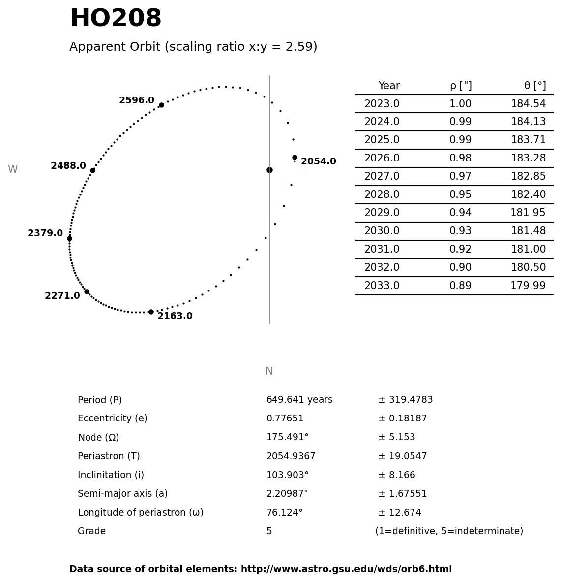

HO208 |
8m.2 |
9m.8 |
1.1" |
186° |
2016 |
Peg |
00h01m29.19s / +30°44'08.70" |
Mark McCarthy
508mm (333x) |
Light orange stars, split with 333x. WDS calls it physical and even provides an orbit with a 649-year period, but they do not share parallax ranges (-54%), in spite of a very close 154 AU weighted separation, 1.63/1.15 Msol, the radial velocity delta (15.51) greatly exceeds the escape velocity (6.18) -- so these are not gravitational |

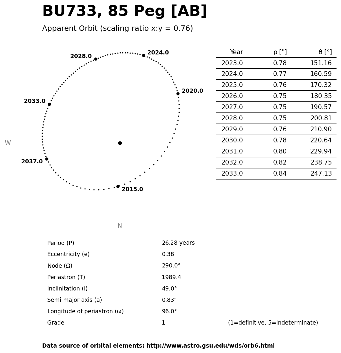

Mark McCarthy
508mm (667x) |
85 Peg. With apodising mask. Difficult, see a brightening with averted vision and foveal coaxing, but does show as faint star briefly. My PA is ENE, which is slightly incorrect. 26.28 year period, this one is widening for apastron in 2035 |

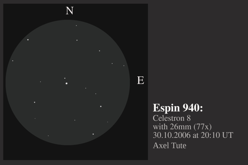

Axel Tute
Küssaberg (Germany) |
200mm (77x) |
26.10.2006: Schönes Sternpaar in einem interessanten Sternfeld. Einfach zu trennen im C8 mit dem 26mm Plössl Okular. A ist leicht orange, B ist leicht grünlich. Ebenfalls sehr schön im Comet Catcher (140/500mm Schmidt-Newton) bei 50x im 10mm Plössl. |

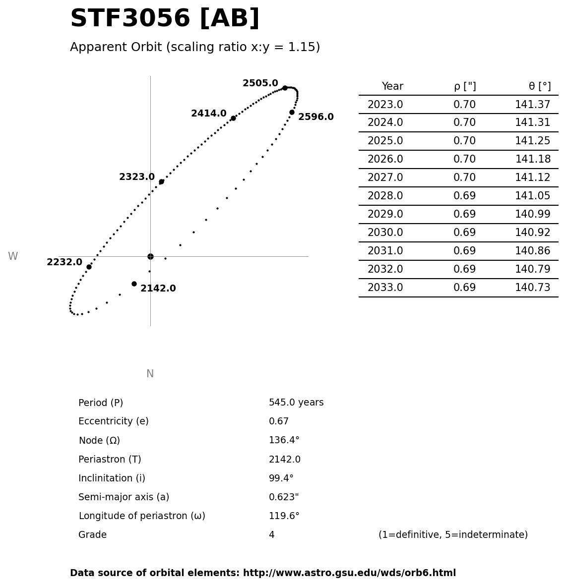

STF3056 |
AB |
7m.7 |
8m.1 |
0.7" |
142° |
2018 |
And |

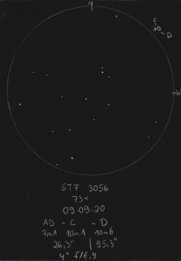

00h04m40.09s / +34°15'54.70" |
AB-C |
7m.1 |
10m.1 |
26.3" |
4° |
2017 |
AB-D |
7m.1 |
10m.6 |
95.2" |
238° |
2020 |
CD |
10m.1 |
10m.6 |
113.1" |
227° |
2015 |

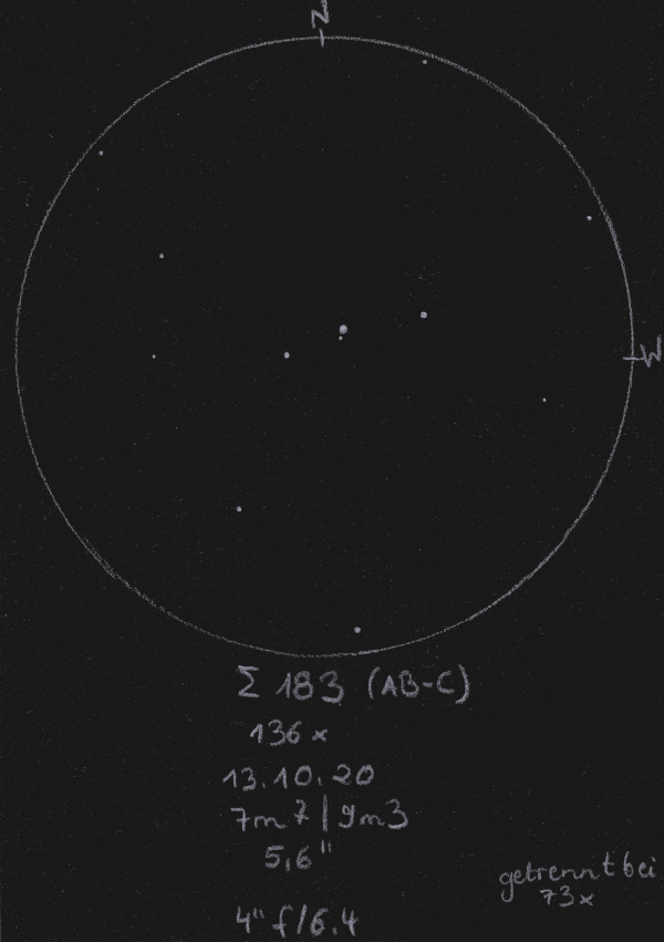

René Merting
76mm (29x) |
AB-C: bei 29x ist nördlich von AB eine ganz schwache Komponente erkennbar, gut getrennt - AB wirkt leicht gelblich, C eher kupfer-grau |
Sarah Gebauer
Germany |
100mm (73x) |
die Komponenten AB erscheinen als ein Stern, C liegt nördlich davon und ist wesentlich schwächer und Komponente D, die ähnlich hell wie C erscheint, liegt westlich von AB gesehen |
René Merting
320mm (45x) |
AB-C: bei 45x ist Komponente C im Norden gut abgesetzt von AB zu erkennen - Helligkeitsunterschied 2-3 Größenklassen - AB ist weiß-gelblich, C wirkt kupfer-grau |
A1250 |

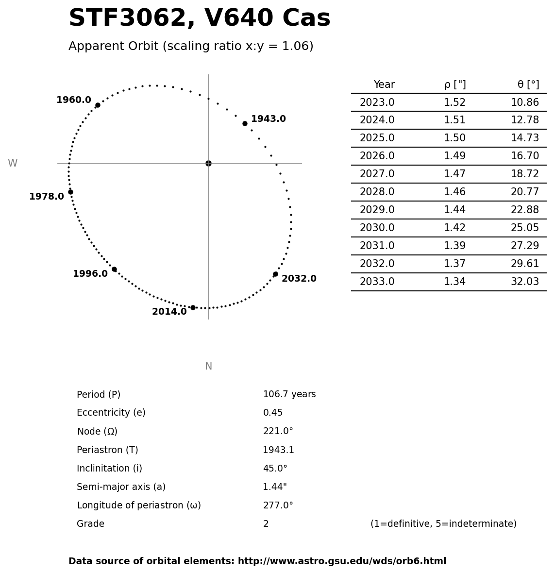

STF3057 |
6m.7 |
9m.3 |
3.9" |
298° |
2015 |
Cas |
00h04m54.98s / +58°31'55.80" |
René Merting
76mm (95x) |
bei 95x zeigt sich Komponente B extrem schwach und sehr dicht an der Hauptkomponente stehend - ein genauer Blick ist nötig, um B zu erkennen - A ist reinweiß, bei B ist keine Farbe erkennbar |
René Merting
100mm (64x) |
erst bei 64x wird die B-Komponente nordwestlich von A knapp getrennt schwach sichtbar (ich habe eher damit gerechnet) - bei 107x bleibt B schwach, Helligkeitsunterschied zu A mindestens zwei Größenklassen |
Mark McCarthy
152mm (175x) |
Double-double with STF 3062. Wide, around 4", 3Dm |
Axel Tute
200mm (77x) |
12.10.2006: Auch ein schönes Sternpaar in einem interessanten Sternfeld. Bereits zu trennen im C8 mit dem 26mm Plössl Okular. Besser jedoch mit dem 12mm RKE (167x). Das Paar habe ich auch am 26.10.2006 beobachtet. Die Zeichnung ist das Ergebnis beider Beobachtungen. |
Mark McCarthy
317mm (277x) |
White with 2 delta mag blue-white B, 4-5". |
René Merting
320mm (144x) |
bei 144x ein gut getrenntes Paar, bei der Komponente B im NW gut 2 Größenklassen schwächer strahlt - beide Sterne warm weiß |

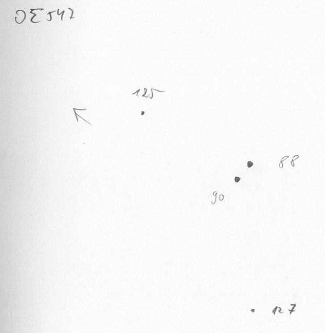

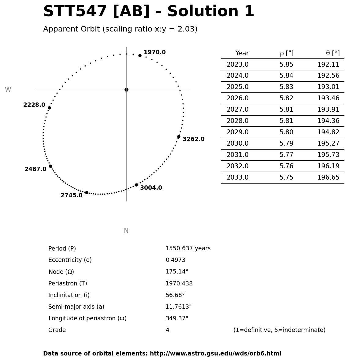

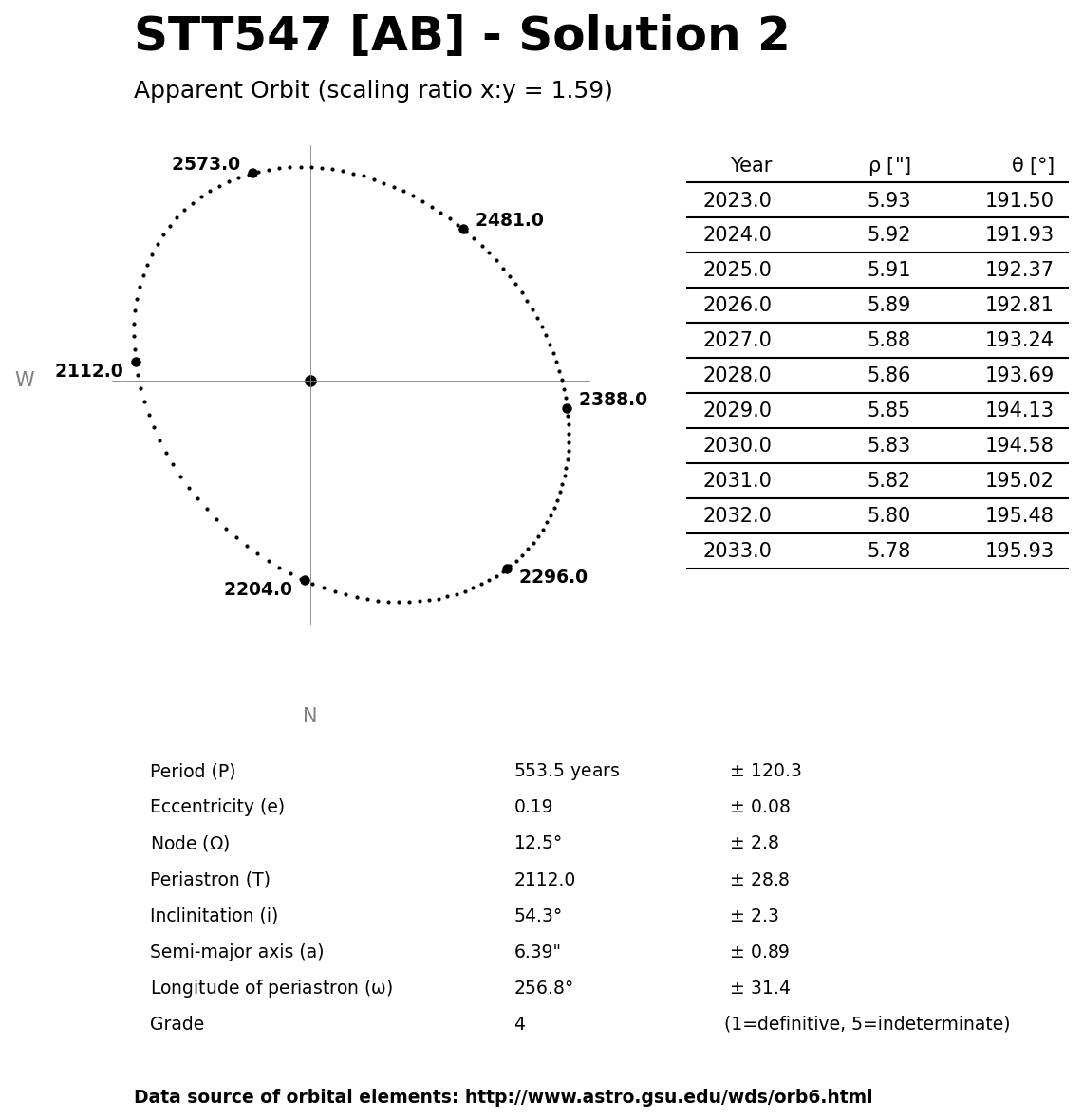

STT547 |
AB |
9m.0 |
9m.2 |
5.9" |
191° |
2021 |
And |
00h05m41.03s / +45°48'43.30" |
René Merting
100mm (32x) |
bei 64x klare Trennung - ein relativ schwaches Pärchen - zurück auf 32x stehen beide dichter zusammen und können knapp getrennt werden |
Uwe Pilz
Leipzig (Germany) |
105mm (144x) |
Der nahe gelegene ß997 konnte nicht getrennt werden |

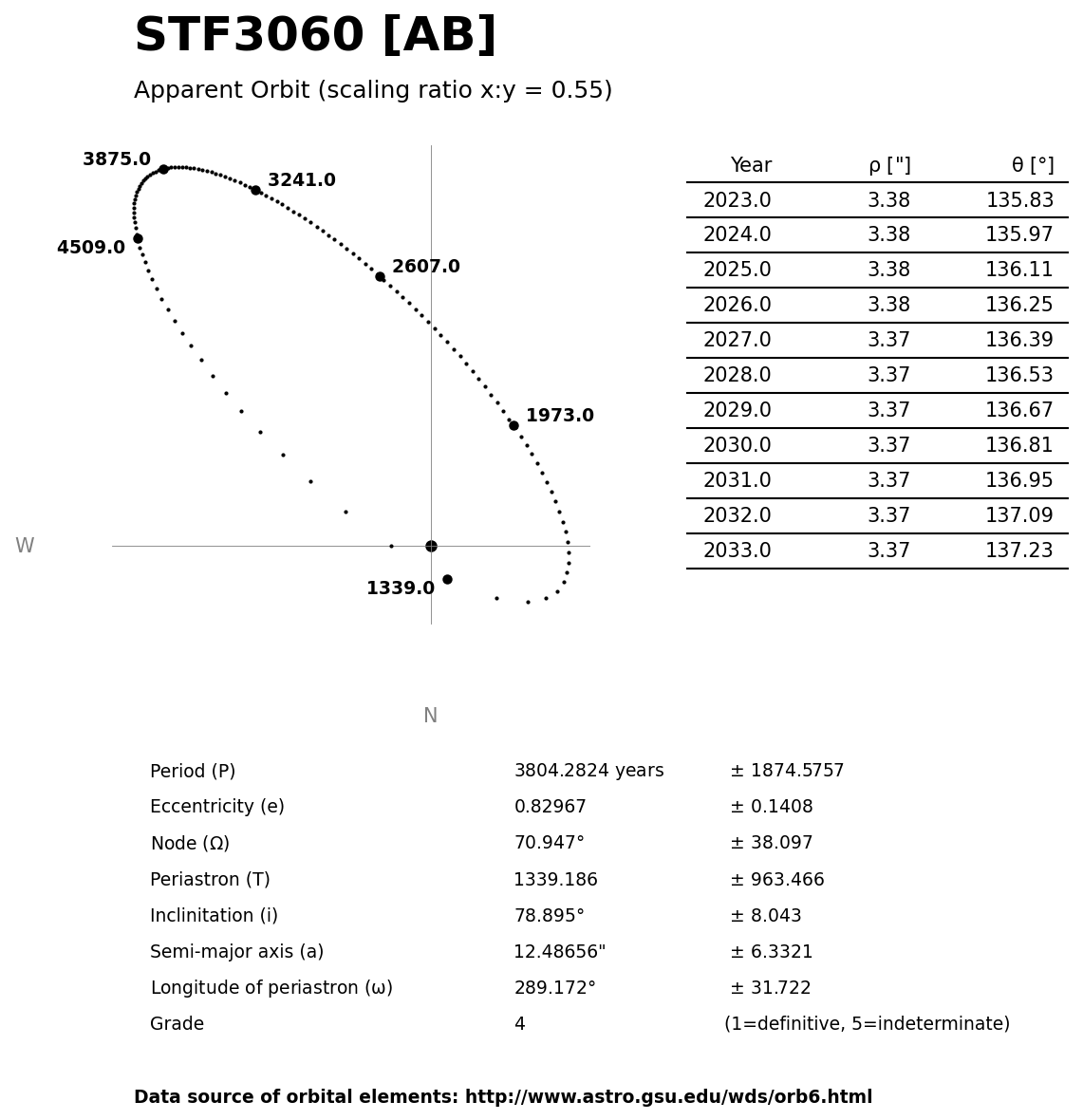

130mm |
einfacher DS |
STF3060 |
AB |
9m.3 |
9m.7 |
3.4" |
136° |
2020 |
Peg |
00h05m55.56s / +18°04'34.40" |
Mark McCarthy
317mm (553x) |
Very close, ~3", equal brightness, pretty faint. |
Mark McCarthy
508mm (205x) |
Light orange stars, near equal, well split. [Spectral class F8 (yellow-white)]. WDS physical with a 3804-year period. There is 79% overlap of their parallax ranges, a very close 129 AU weighted separation, 0.75/0.71 Msol, and the radial velocity delta (0.69) is far less than the escape velocity (4.48). so these are gravitational |

STF3062, V640 Cas |
6m.4 |
7m.3 |
1.5" |
7° |
2020 |
Cas |
00h06m15.81s / +58°26'12.50" |
Robert Zebahl
Leipzig (Germany) |
152mm (129x) |
Schöner Anblick, klar getrennt, aber recht dicht beisammen mit sichtbarem Helligkeitsunterschied. |
Mark McCarthy
152mm (175x) |
: A nice double-double with STF 3057, near equal and closely split |

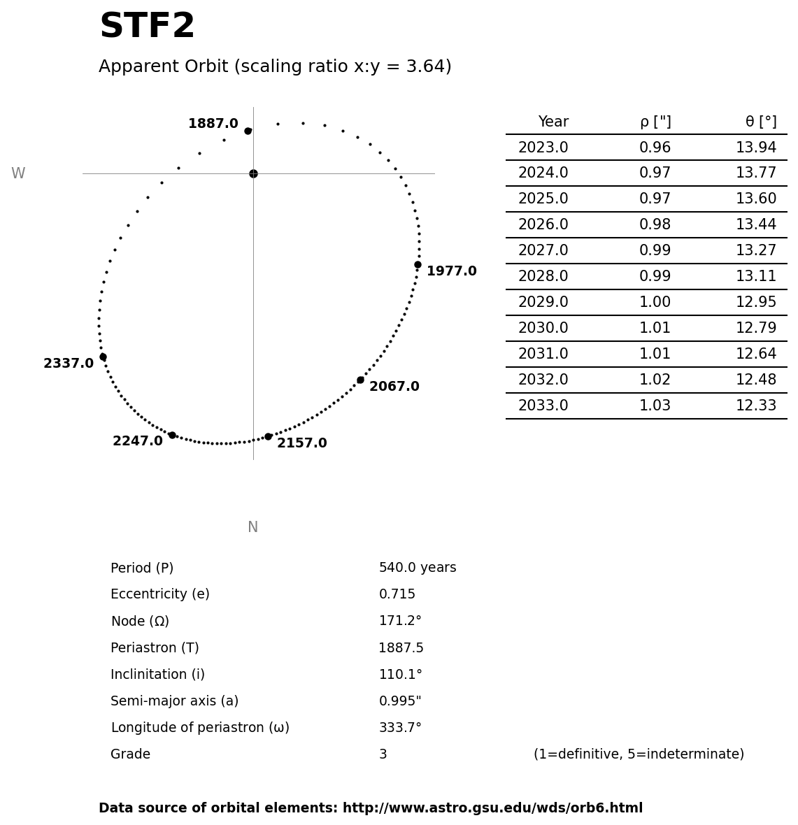

6m.7 |
6m.9 |
0.9" |
15° |
2019 |
Cep |
00h09m20.18s / +79°42'52.40" |

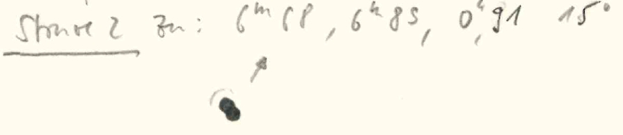

Uwe Pilz
Leipzig (Germany) |
105mm (198x) |
Schneemann-Figur. Abstand 0“91 |
Mark McCarthy
152mm (175x) |
Light orange stars, very tight, hairline split, near equal mag. Physical with a 540-year period it is to slowly widen. 22% parallax overlap, only 82 AU weighted separation, 2.16/2.10 solar mass |

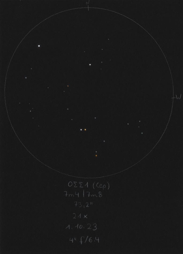

Cep |
00h14m02.61s / +76°01'37.20" |
Sarah Gebauer
Germany |
100mm (21x) |
01.10.23: bei 21-fach ist der DS gut und deutlich getrennt und ein schwaches Farbkontrastpaar, er ist der westlichste Stern in einer Obstschale - die etwas hellere, westliche Komponente zeigt einen dunklen, matten Orangeton, der etwas schwächere Begleiter im Osten zeigt sich eher silbrig - der Doppelstern erinnert an eines der Roségold-Weißgold-Schmucksternpaare |

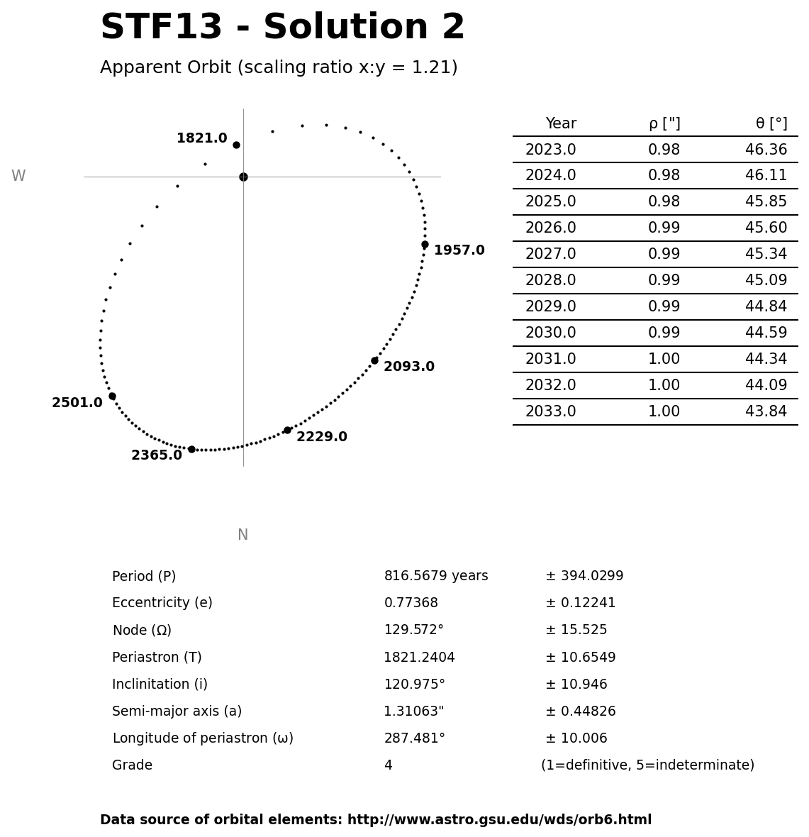

00h16m14.02s / +76°57'03.00" |
Mark McCarthy
152mm (175x) |
Equal white stars, hairline split. Nice! Physical with a 1245-year period. 69% parallax range overlap, 173 AU weighted separation, 2.63/2.47 Msol |

Axel Tute
200mm (77x) |
26.10.2006: Einfach zu trennen im C8 mit dem 26mm Plössl Okular. |

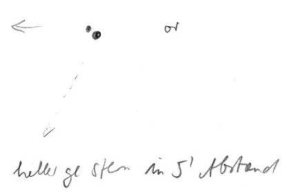

Sehr schön, relativ dicht bei deutlich sichtbarem Helligkeitsunterschied. In unmittelbarer Nähe strahlt ein hellerer Stern in einem schönen Orange. Sehr schöner Kontrast! |
Uwe Pilz
Leipzig (Germany) |
105mm (200x) |
orange. Leuchtend gelber Stern in 5' Abstand |

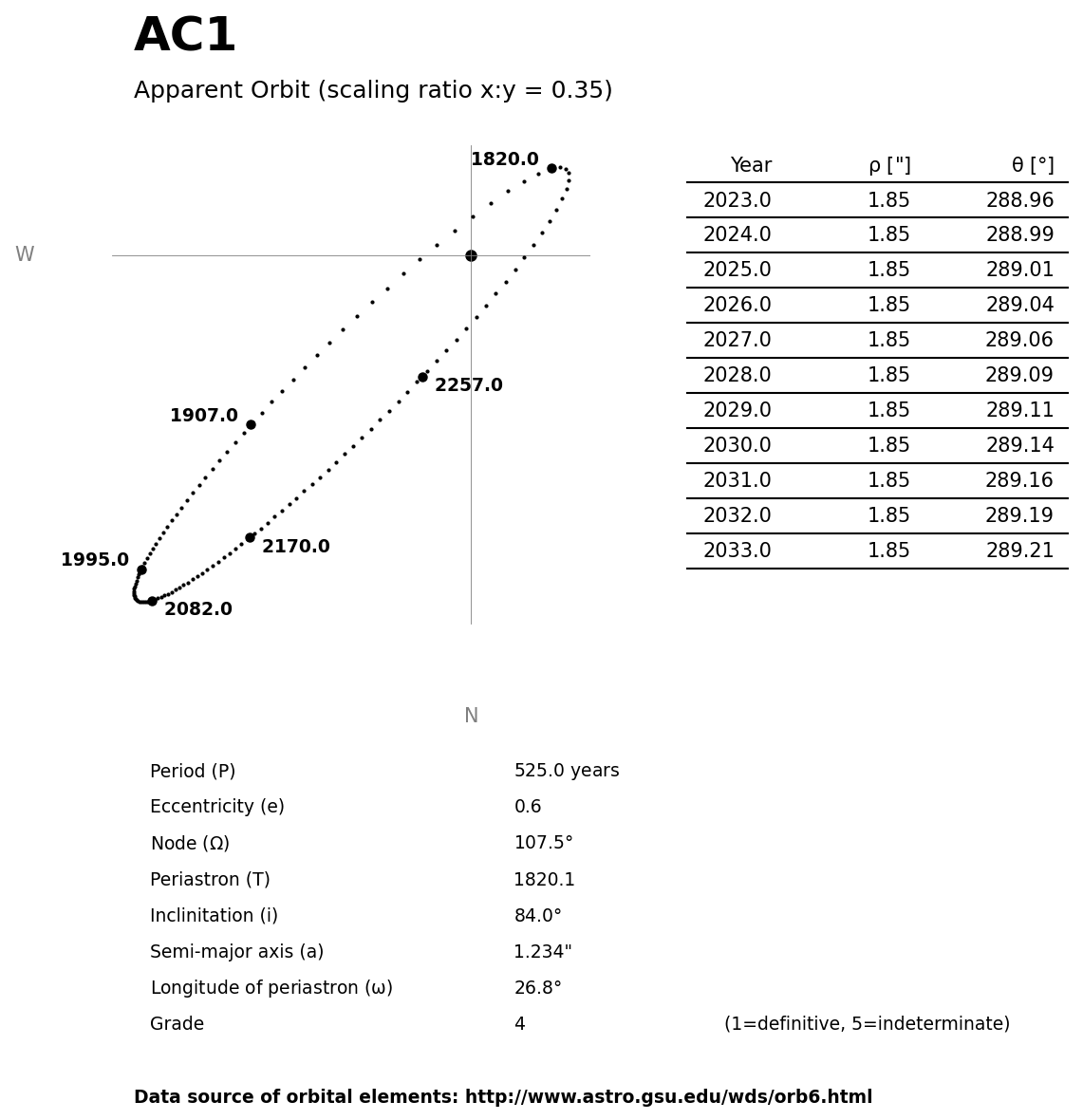

Mark McCarthy
152mm (175x) |
Around half a delta mag, nice and close split. Physical with a 525-year period. At apastron |

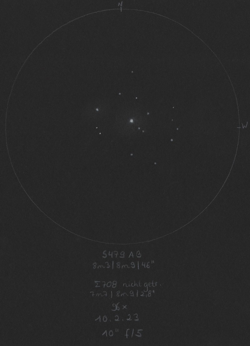

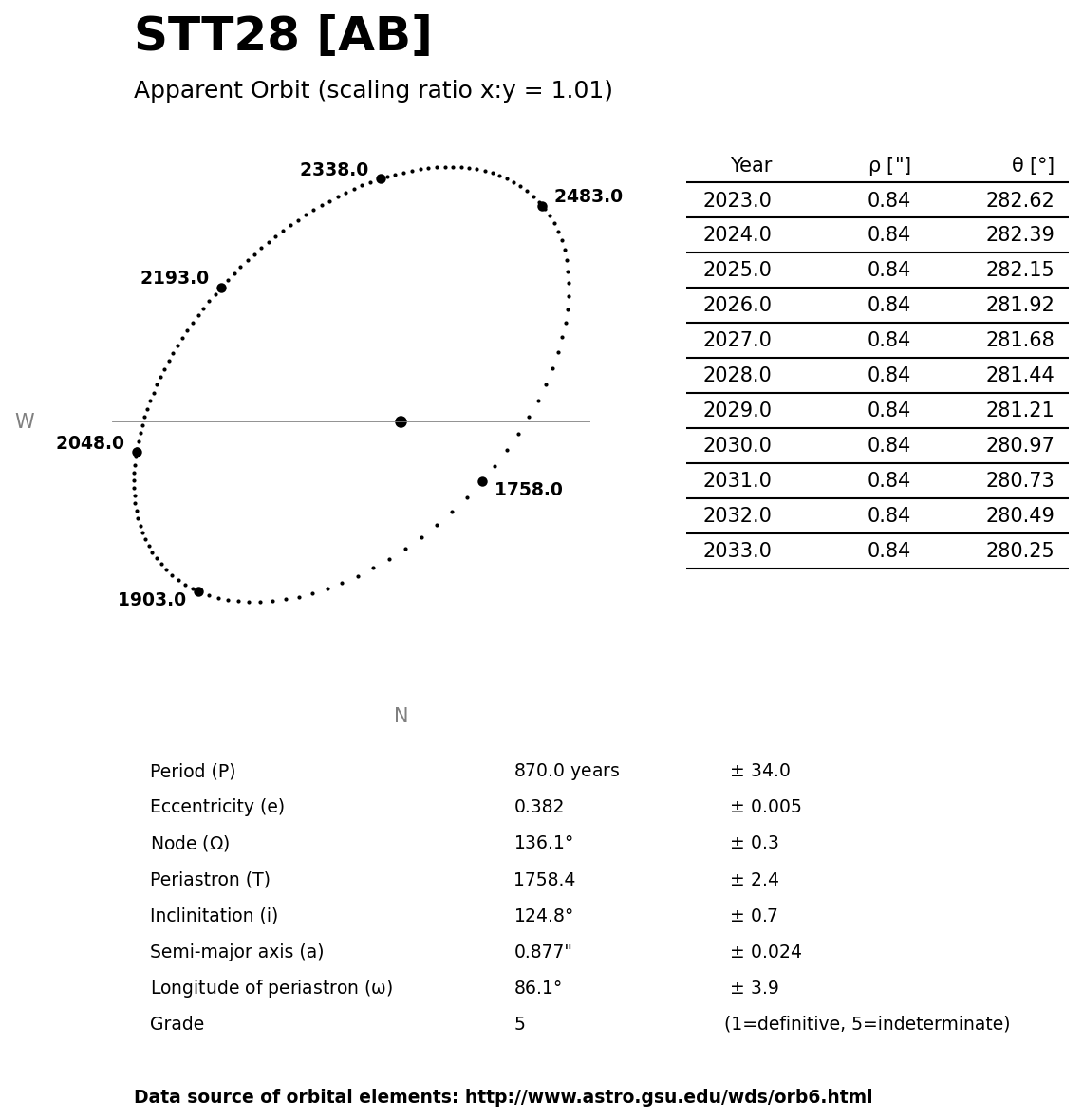

STF28 & FYM12 |
STF28 |
AB |
8m.3 |
8m.6 |
33.0" |
224° |
2020 |
And |
00h23m53.23s / +29°30'09.10" |
FYM12 |
AC |
8m.3 |
8m.9 |
145.9" |
137° |
2016 |
Robert Zebahl
Leipzig (Germany) |
12x42 |
STF28 (AB): 19.10.2022: Eher schwach, leicht trennbar bei moderatem Abstand und leichtem Helligkeitsunterschied. Farblich wirken die Komponenten verschieden: leicht orange & bläulich. |
René Merting
15x56 |
STF28 (AB): ein kleines, feines Sternpaar - beide Komponenten sind annähernd gleich hell, der südwestliche Stern ist maximal eine viertel Größenklasse schwächer |
Robert Zebahl
Leipzig (Germany) |
102mm (28x) |
STF28 (AB): 02.11.2020: Bei 28x wunderschön getrennt, moderat hell mit leichtem Helligkeitsunterschied. Ein dezenter Farbunterschied war erkennbar: blass gelb-orange & blass weiß-bläulich. Bei 62x ergab sich ein ähnlicher Farbeindruck. Der Doppelstern bildet mit einem schwachen Feldstern im Südosten ein spitzwinkliges Dreieck. |
Mark McCarthy
152mm (175x) |
STF28 (AB): Wide, slight mag difference. WDS says physical, but their parallax ranges do not overlap (-68%) |
Mark McCarthy
317mm (277x) |
STF28 (AB): Near equal yellow A, white B, wide. A 3rd of similar magnitude in the field, could be part of the system? (it is FYM 12.) |
Mark McCarthy
317mm (277x) |
FYM12 (AC): Faint star, very widely separated from STF28 but in the same medium power field, forming a triple |

Axel Tute
200mm (77x) |
26.10.2006: Einfach zu trennen im C8 mit dem 26mm Plössl Okular. Ebenfalls einfach im Comet Catcher (140/500mm Schmidt-Newton) mit einem 10mm Plössl bei (50x). A ist leicht bläulich. PA geschätzt 300°. |

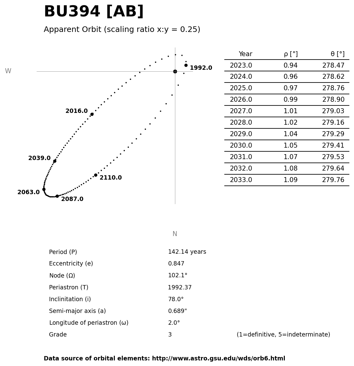

BU394 |
AB |
8m.5 |
8m.8 |
0.8" |
278° |
2018 |
Cas |
00h30m45.56s / +47°31'47.50" |
Mark McCarthy
317mm (553x) |
Very fine, pop split with seeing, near equal. |

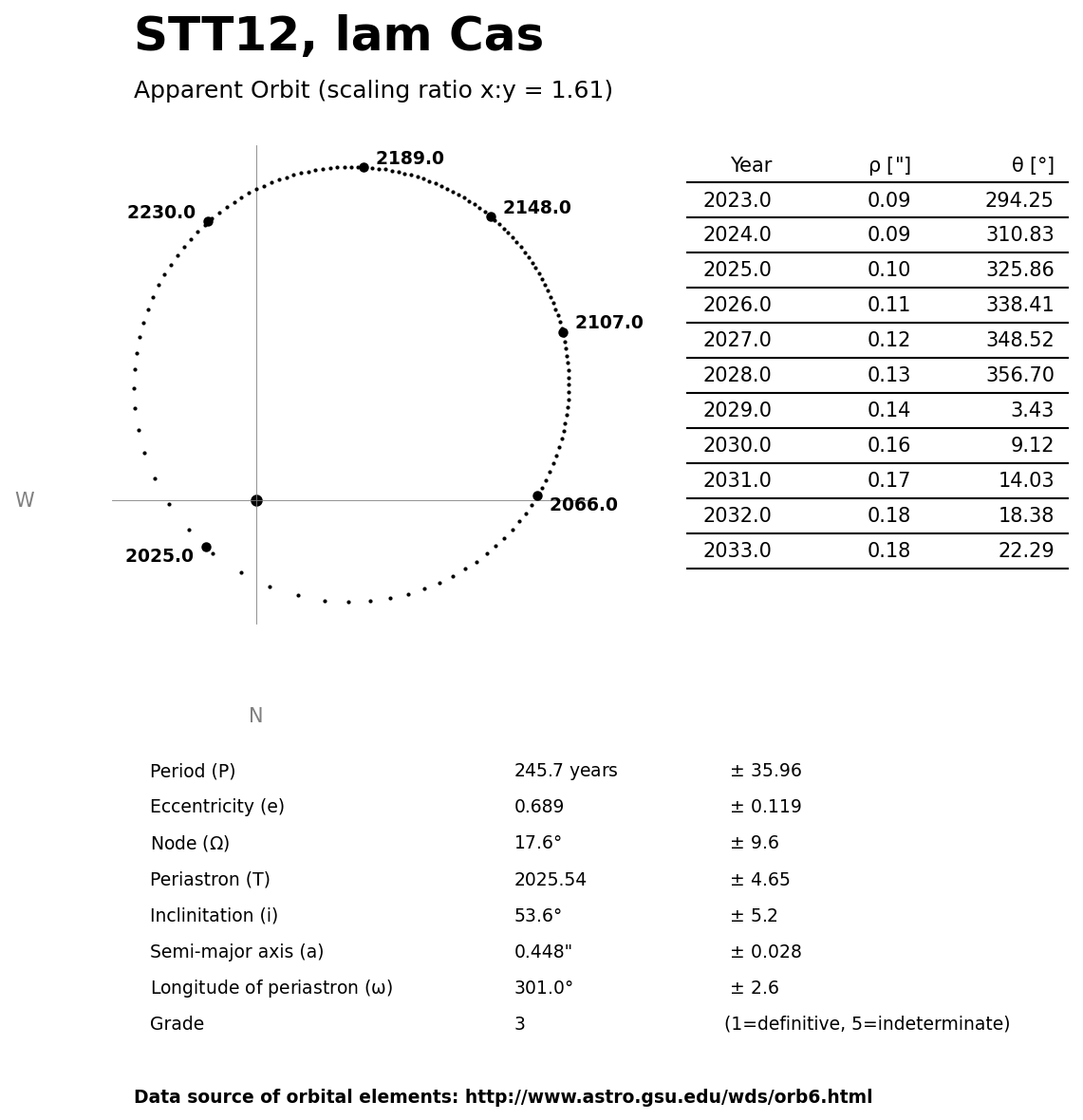

STT12, lam Cas |
5m.3 |
5m.6 |
0.1" |
220° |
2019 |
Cas |
00h31m46.32s / +54°31'20.30" |
Mark McCarthy
317mm (553x) |
Lambda Cas: Maybe out of round? Marginal |
Mark McCarthy
508mm (667x) |
Lam Cas. Very bright, through the speckle pattern I can see elongation with subtle notch with B maybe to the west? [Correct!] Two other stars in field. Short period, 245 year period but it's whipping around A at the moment, 0.112" now, will make a quarter turn by 2037 but still be nearly the same impossible separation. |

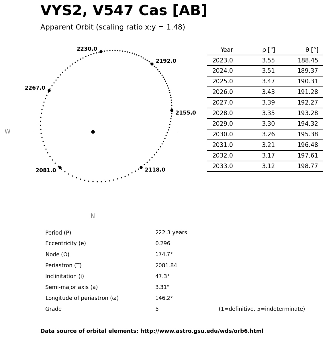

VYS2, V547 Cas |
AB |
10m.6 |
12m.2 |
3.5" |
186° |
2020 |
Cas |
00h32m29.43s / +67°14'08.80" |
Mark McCarthy
508mm (333x) |
V547 Cas. Faint, very fine pair, seen at 205x and had a better look at 333x. Wide, ~4" slightly reddish faint stars. SkyTools brought this up as a short period pair, however it won't make a significant change in my time. It turns out A is also a pair, MCY 1 Aa-Ab, 10.8/12.5 0.5" with a period of only 15.59 years -- discovered by one D.W. McCarthy (no relation!) in 1989 during the first results of the Steward Observatory Infrared Speckle Camera using their 2.3 meter telescope. The Ab star has a mass of only 0.18 of the sun. I think it is gettable visually with the Challenger on a good transparent night, or with the Lick Great Refractor if I ever have the good fortune to observe with it |

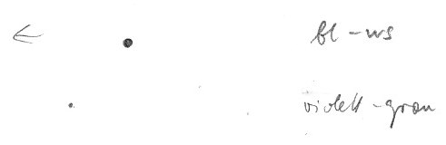

Uwe Pilz
Leipzig (Germany) |
105mm (88x) |
AB: (HV 17) blauweiß und violett-grau |

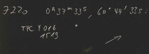

J220 |
10m.5 |
10m.5 |
3.0" |
239° |
2015 |
Cas |
00h37m32.95s / +60°44'33.30" |
Uwe Pilz
Leipzig (Germany) |
120mm (180x) |
Sekundärstern war nur als milchige Aufhellung erkennbar. |

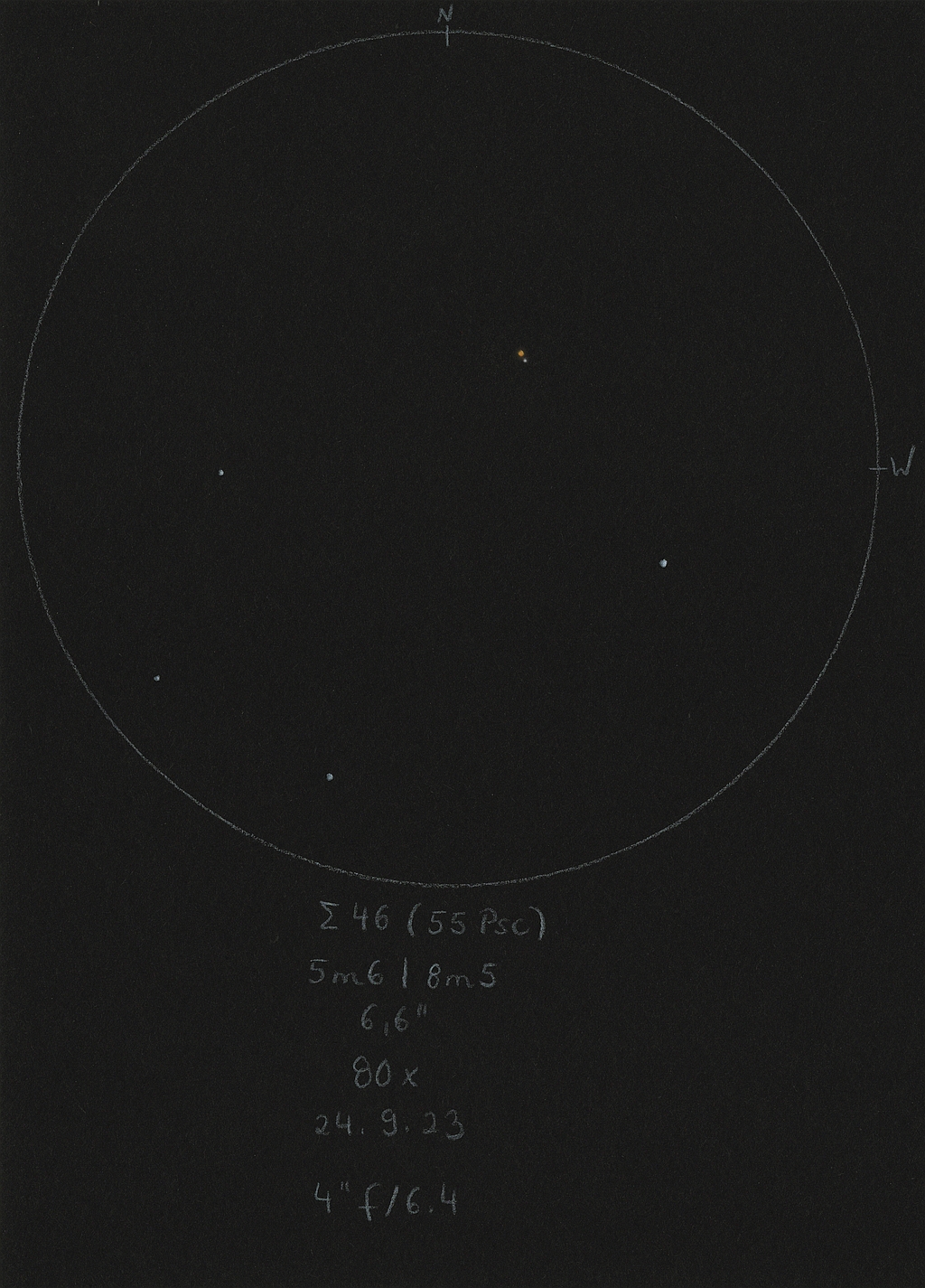

STF46, 55 Psc |
5m.6 |
8m.5 |
6.6" |
195° |
2016 |
Psc |
00h39m55.57s / +21°26'18.60" |
Robert Zebahl
Leipzig (Germany) |
70mm (44x) |
Deutlich getrennt, aber großer Helligkeitsunterschied. Der Begleiter erschien nur als kleines, schwaches Sternchen. Die Hauptkomponente strahlte in leichtem Orange. |
Sarah Gebauer
Germany |
100mm (80x) |
24.09.23: das vermutlich kleinste Doppelsternpaar, das ich je gesehen habe, mit 80x getrennt zu sehen - A im Norden strahlt aprikosengoldfarben, B im Südosten erscheint so viel schwächer, dass selbst mausgrau übertrieben wäre, er kommt eher wie ein winziger, dunkelgrauer Tupfen daher, der sich hinter A verstecken möchte |

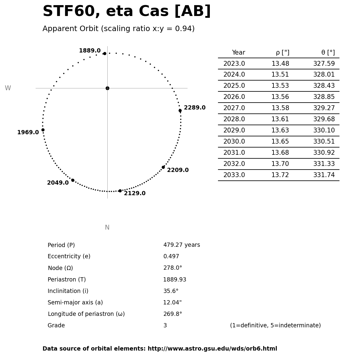

eta Cas, 24 Cas |
STF60 |
AB |
3m.5 |
7m.4 |
13.6" |
326° |
2020 |
Cas |
00h49m06.29s / +57°48'54.70" |
STF60 |
AC |
3m.5 |
11m.4 |
225.0" |
260° |
2000 |
STF60 |
AD |
3m.5 |
12m.8 |
189.4" |
354° |
2011 |
STF60 |
AE |
3m.5 |
10m.2 |
75.6" |
126° |
2015 |
STF60 |
AF |
3m.5 |
11m.5 |
378.3" |
276° |
2000 |
STF60 |
AG |
3m.5 |
9m.5 |
419.7" |
259° |
2012 |
STF60 |
AH |
3m.5 |
8m.4 |
701.1" |
355° |
2012 |
SMR2 |
AI |
3m.5 |
11m.6 |
90.3" |
73° |
2012 |
SMR2 |
AJ |
3m.5 |
12m.3 |
237.1" |
262° |
2012 |
Robert Zebahl
Leipzig (Germany) |
70mm (57x) |
AB: Einfach trennbar bei großem Helligkeitsunterschied. Schwächere Komponente tief orange bis leicht rötlich, hellere Komponente eher leicht gelblich. |
René Merting
76mm (29x) |
AB: Mondscheinbeobachtung - bei 29x zeigt sich Komponente A in einem schönen hellen und doch intensiven Gelb - Komponente B ist knapp getrennt nordwestlich von A erkennbar, das wirkt aber noch nicht richtig souverän - riesiger, nicht abschätzbarer Helligkeitsunterschied - B wirkt kupferbraun, manchmal auch nur grau - bei 57x sind beide Sterne etwas mehr als knapp getrennt zu erkennen und das kupferbraun bei B setzt sich durch |
René Merting
100mm (32x) |
AB: bei 32x ist Komponente A so hell, dass B trotz des augenscheinlich großen Abstandes von 13,4" nur knapp getrennt zu sehen ist - Komponente A ist gleißend hell-gelb, B dürfte mindestens 3 Größenklassen schwächer sein und wirkt dadurch dumpfer |

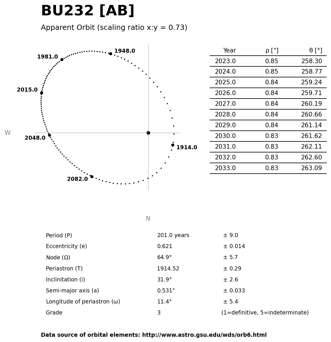

BU232 |
AB |
8m.5 |
8m.8 |
0.9" |
256° |
2018 |
Cas |
00h50m25.10s / +50°37'49.60" |
AB-C |
8m.5 |
10m.1 |
24.5" |
299° |
2018 |
Mark McCarthy
203mm (533x) |
AB: Nice, well split, near equal. Part of a triple, the next one much wider in same PA and two delta mag. [AB-C is 10.06 24.5"] |
Mark McCarthy
317mm (553x) |
AB: Neat near equal orange and yellow. Split with seeing, 1". |
Mark McCarthy
317mm (553x) |
AB-C: C 2 delta mag fainter than B, about 25" separated, is the +1 star with BU232AB |

Axel Tute
200mm (77x) |
30.10.2006: Einfach zu trennen im C8 mit dem 26mm Plössl Okular. A ist rot, B ist blau. |
