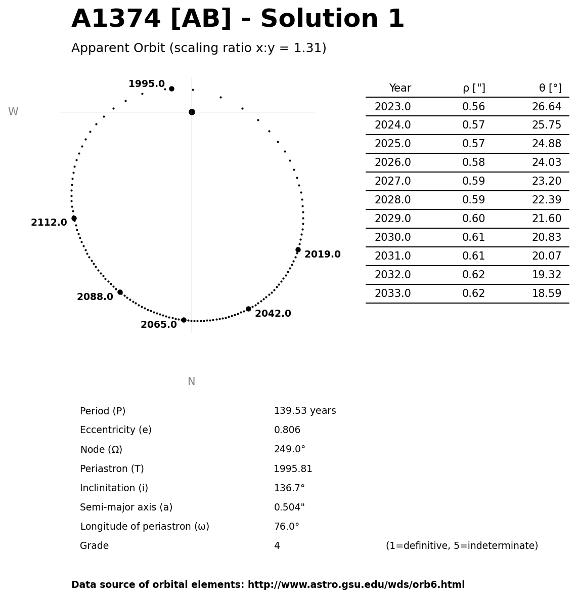

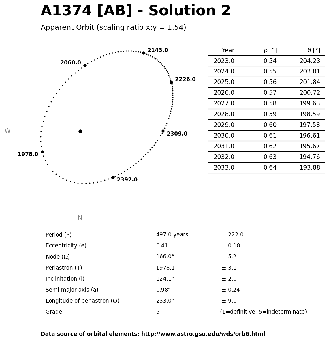

A1374 AB 8m.9 10m.9 0.5" 213° 2019 Her 18h00m17.93s / +21°53'47.50"
../images/binary-star-orbits/A1374-AB-orbit-solution-1.jpg ../images/binary-star-orbits/A1374-AB-orbit-solution-2.jpg
Mark McCarthy
Fremont (California/USA)
508mm (205x) Very tough, the extraordinarily fine point of the B star appears with seeing. around 3 delta mag from light yellow A. Spectral class G0, yellow. Worth waiting for the seeing on this one. Physical with a 139.53-year period, it is slowly widening and will take another 30 years to reach apastron

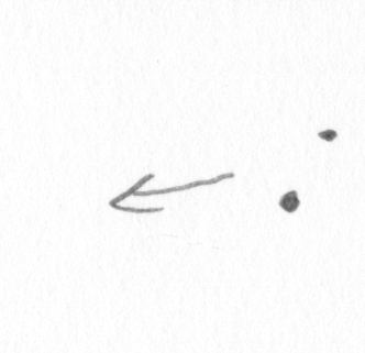

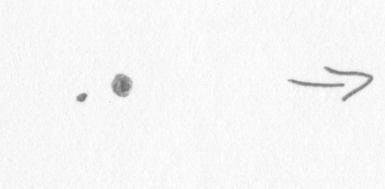

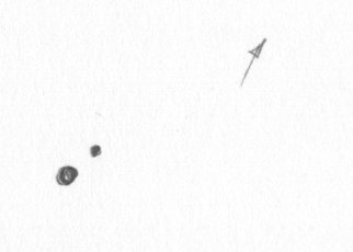

Uwe Pilz
Leipzig (Germany)
16x70 der helle ist gelb-weiß ../projects/double-stars/uwe-pilz/sketches/200725_67Oph.jpg

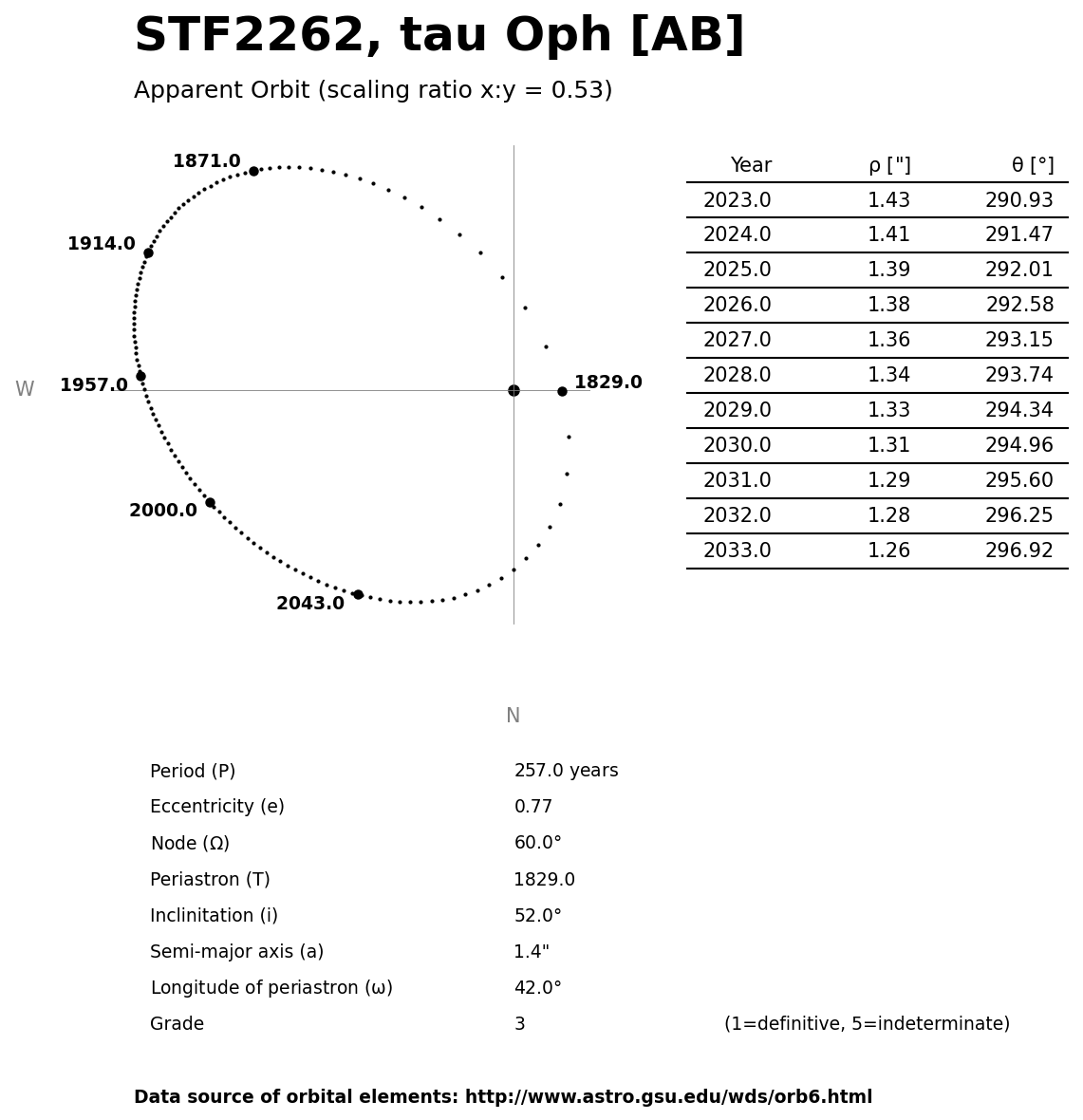

STF2262, tau Oph AB 5m.3 5m.9 1.5" 290° 2019 Oph 18h03m04.91s / -08°10'48.90"
../images/binary-star-orbits/STF2262-AB-orbit.jpg
Frederik Wanink
Itterbeck (Germany)
254mm (240x) getrennt ../projects/double-stars/frederik-wanink/sketches/STF2262.jpg

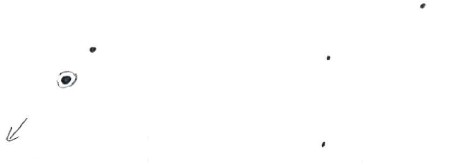

Uwe Pilz
Leipzig (Germany)
16x70 nicht einfach; der helle ist gelb ../projects/double-stars/uwe-pilz/sketches/200725_70Oph.jpg

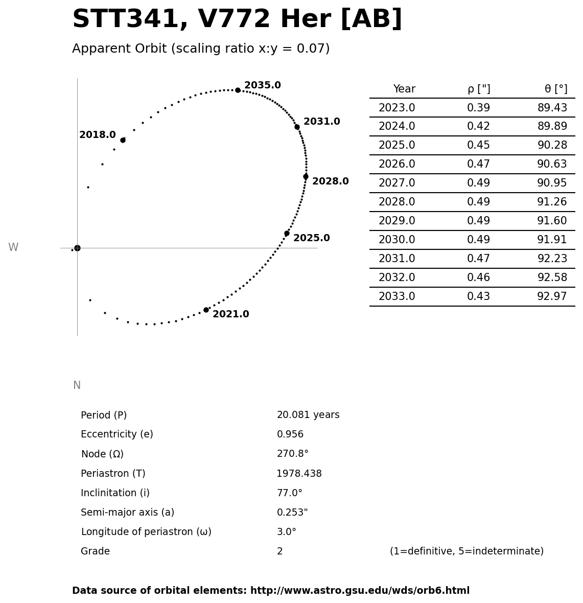

STT341 AB 7m.4 8m.8 0.1" 86° 2019 Her 18h05m49.72s / +21°26'45.60"
AB-C 7m.2 10m.6 28.2" 171° 2015
AB-D 7m.2 10m.5 39.5" 99° 2009
AB-E 7m.2 10m.2 66.5" 38° 2018
AB-F 7m.2 11m.5 111.6" 357° 2009
AB-G 7m.2 7m.6 132.5" 239° 2018
../images/binary-star-orbits/STT341-AB-orbit.jpg
René Merting
Drachhausen (Germany)
100mm (32x) AB-C: bei 32x ist Komponente C weit getrennt südlich von AB als Hauch von einem Stern erkennbar
AB-D: bei 32x ist Komponente D im Osten von AB ist ähnlich schwach erkennbar wie C im Süden - D ist etwas weiter weg als C
AB-E: bei 32x ist Komponente E im NO von AB ähnlich schwach erkennbar wie C im Süden und D im Osten - Entfernung zu A doppelt so weit wie AB-C
AB-F: bei 64x ist F im Norden von AB in vierfacher Entfernung AB-C erkennbar - im Grunde spiralen die vier schwachen Komponenten von Süden kommend von Osten nach Norden aus

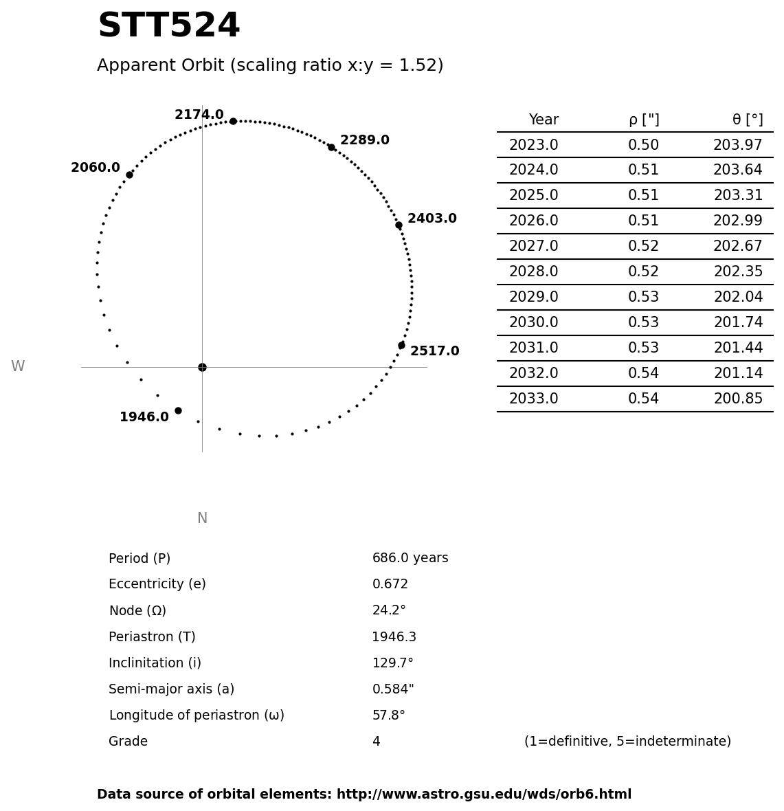

STT524 7m.9 8m.9 0.5" 207° 2018 Her 18h07m29.52s / +19°39'59.10"
../images/binary-star-orbits/STT524-orbit.jpg
Mark McCarthy
508mm (533x) Suspected hairline with 333x, nice clean split at 533x, white stars, significant magnitude difference, ~0.5". 686 year period

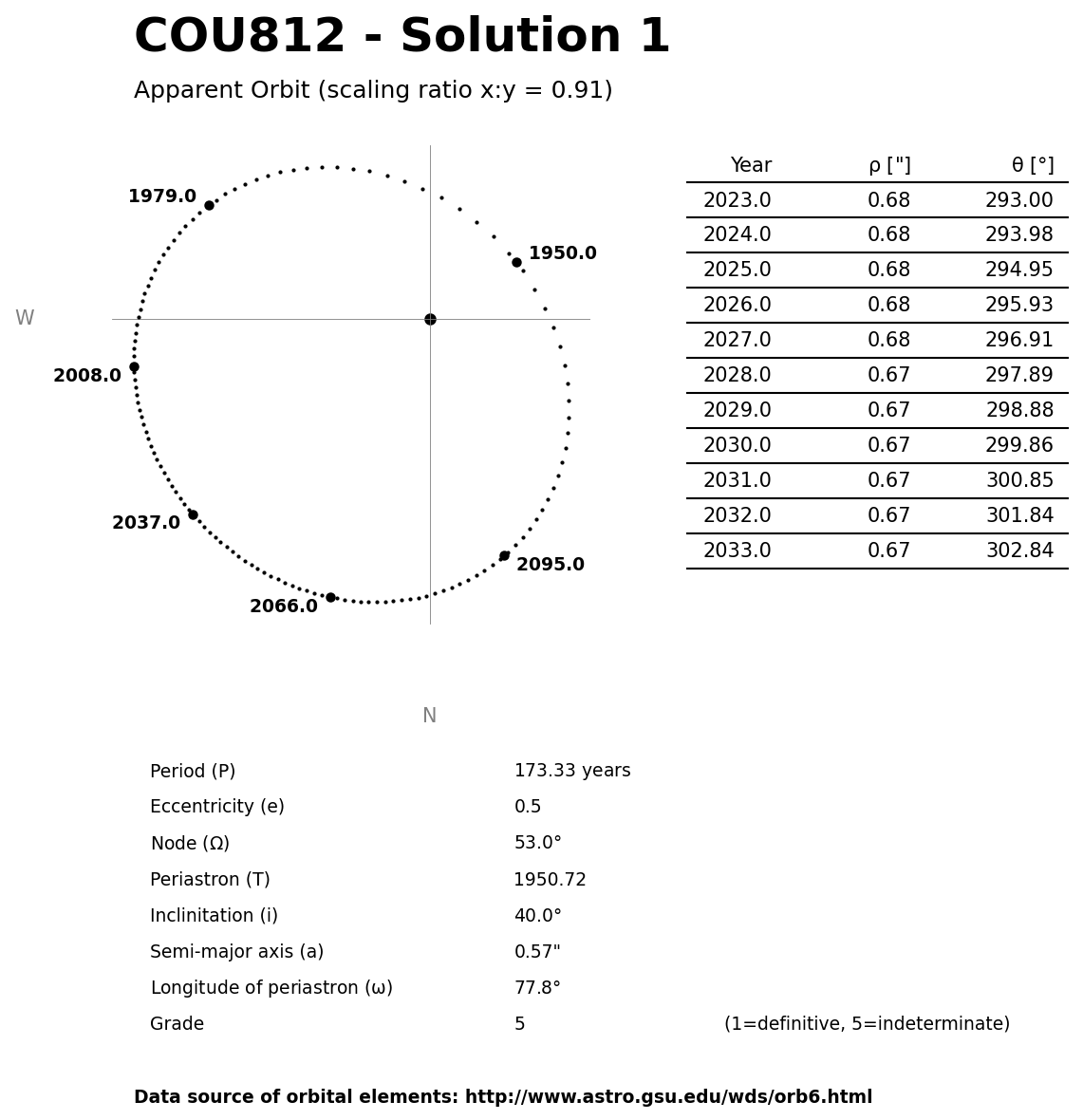

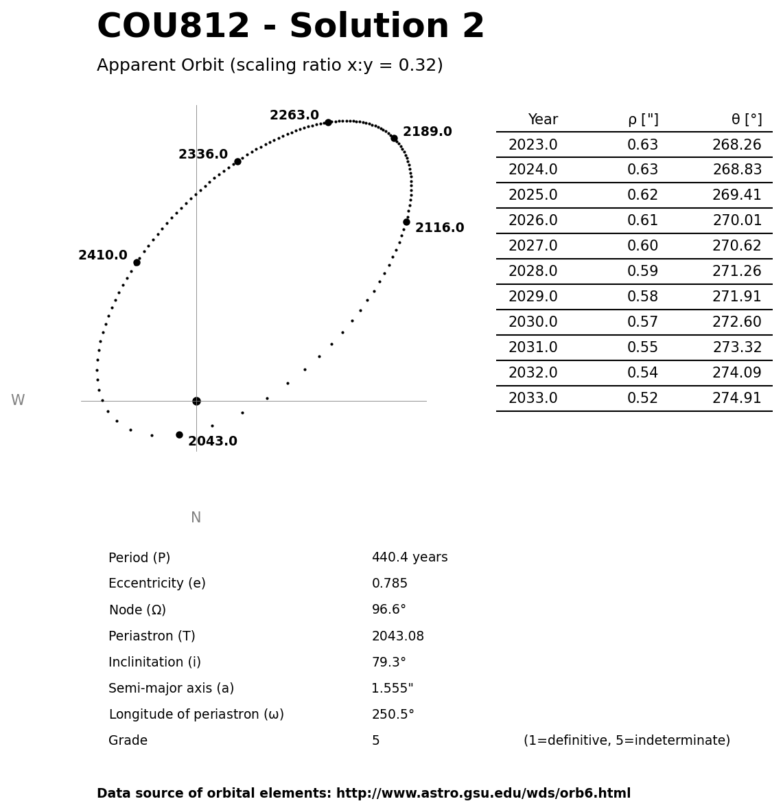

COU812 10m.8 10m.8 0.7" 265° 2016 Her 18h09m09.93s / +31°29'10.50"
../images/binary-star-orbits/COU812-orbit-solution-1.jpg ../images/binary-star-orbits/COU812-orbit-solution-2.jpg
Mark McCarthy
203mm (667x) Elongation, marginal notch, but a bit too hazy to make a good observation

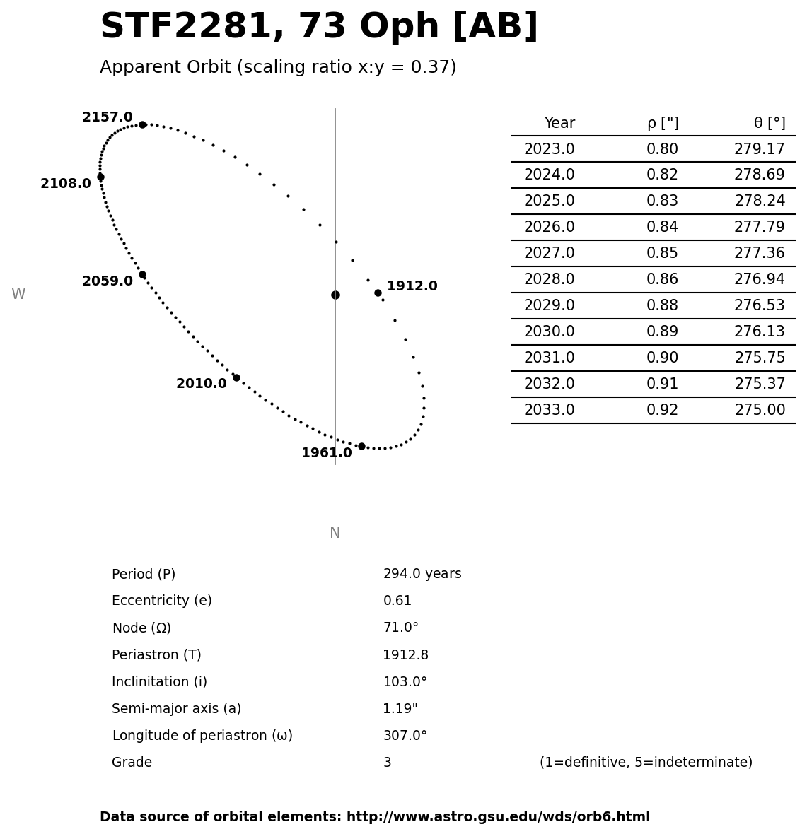

STF2281, 73 Oph AB 6m.0 7m.5 0.8" 283° 2019 Oph 18h09m33.86s / +03°59'35.80"
../images/binary-star-orbits/STF2281-AB-orbit.jpg
Frederik Wanink
Itterbeck (Germany)
254mm (640x) als 8 zu sehen, schwierig ../projects/double-stars/frederik-wanink/sketches/73Oph.jpg

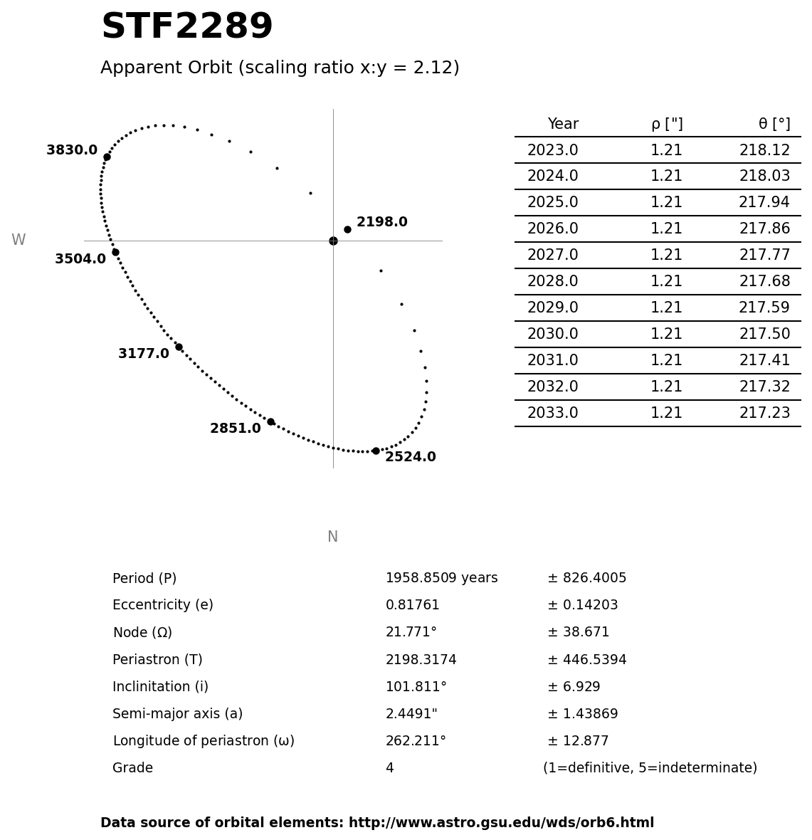

STF2289 6m.7 7m.2 1.2" 218° 2019 Her 18h10m08.69s / +16°28'35.00"
../images/binary-star-orbits/STF2289-orbit.jpg
Mark McCarthy
203mm (333x) Just split in 20" at 205x, but flaring. 333x had messy diffraction. 8" mask at 333x gave clean disks, split, ~0.7". Dull yellow and yellow-red colors.

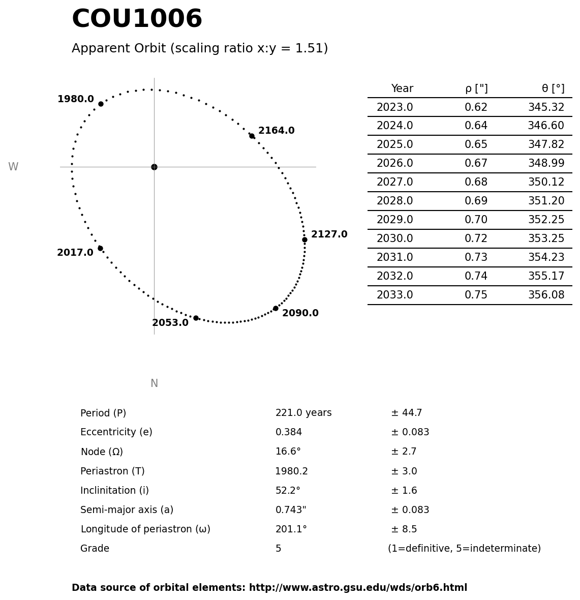

COU1006 9m.2 11m.3 0.5" 337° 2016 Her 18h12m58.00s / +33°17'53.90"
../images/binary-star-orbits/COU1006-orbit.jpg
Mark McCarthy
508mm (667x) B is very much fainter and can only be seen when A is perfectly still and round, with seeing. Fairly well separated about 0.5", can tell PA with drift. Physical with 119.2-year period, it is coming off periastron and slowly widening

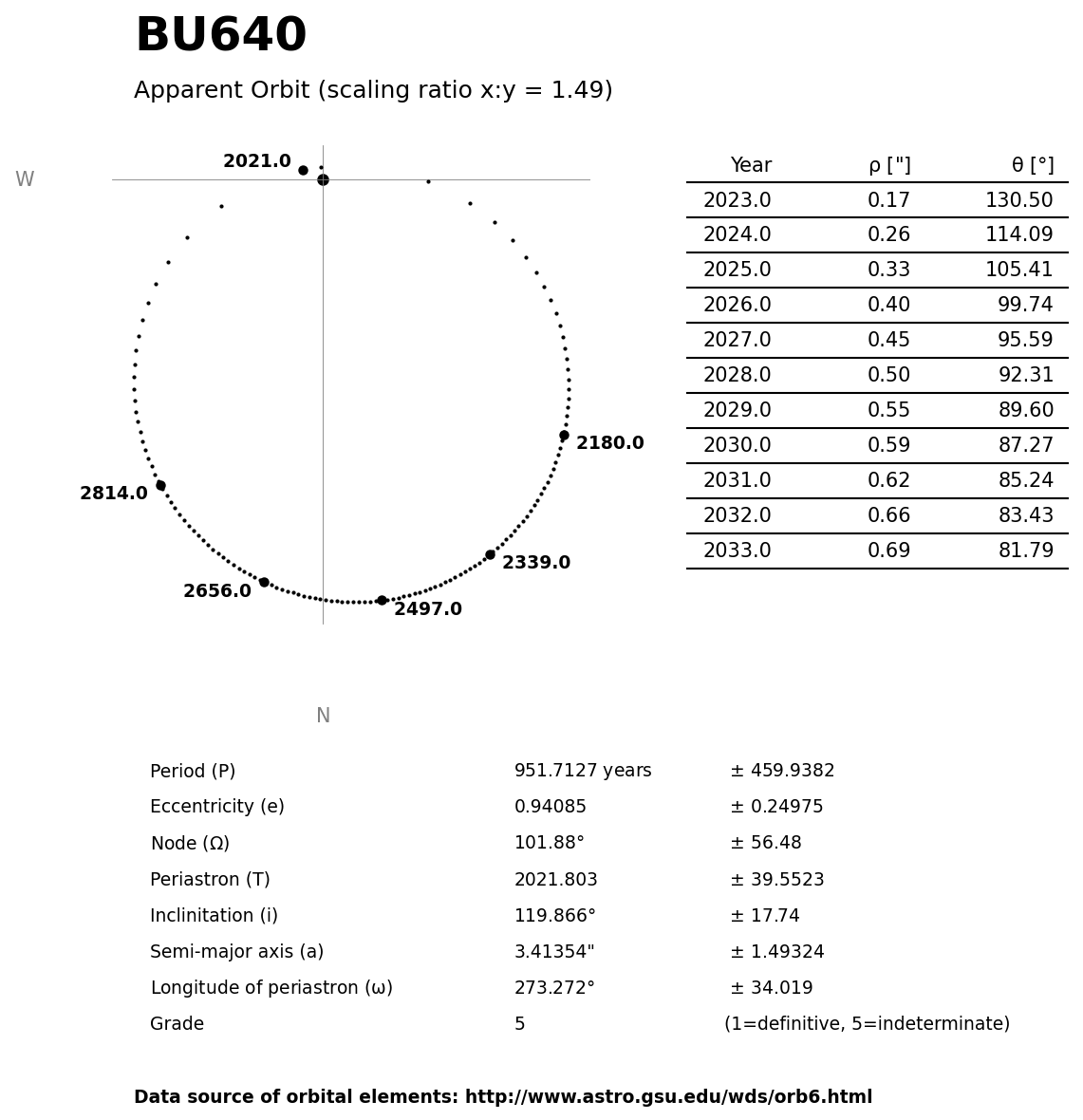

BU640 7m.0 12m.0 0.7" 322° 2008 Her 18h20m49.23s / +27°31'48.30"
../images/binary-star-orbits/BU640-orbit.jpg
Mark McCarthy
178mm (533x) Very much fainter B seen with averted vision and foveal coaxing only, can only hold it briefly. Physical with a 951.7127-year period (to be exact), it is now making a very fast turn around apastron -- though I think the orbital solution is predicting an incorrect position (too close to apastron at this moment) -- unfortunately I did not record the PA so I can't tell if it's on the west or east side of apastron. Will need to re-observe this, since I don't think I'd see 0.2" at 533x (likely around >0.5" given the delta mag)

254mm (640x) sehr schwierig ../projects/double-stars/frederik-wanink/sketches/BU641.jpg

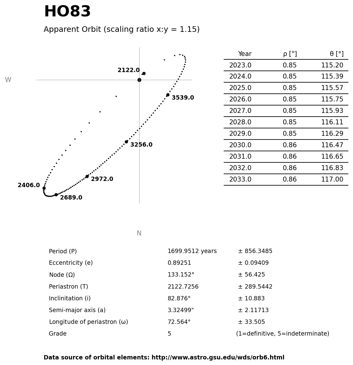

HO83 10m.1 10m.4 0.8" 115° 2016 Her 18h23m20.34s / +27°31'24.10"
../images/binary-star-orbits/HO83-orbit.jpg
Mark McCarthy
178mm (445x) Pretty difficult, B appears with averted vision only and fades with direct. Much fainter, about 1". Physical with a 1699.9512-year period, it will soon make a turn toward periastron and tighten over the next few decades. Discovered in 1883 at 0.3"

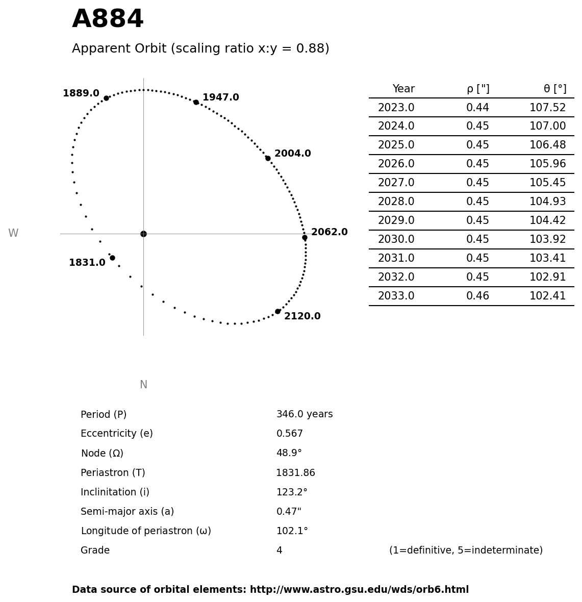

A244 10m.5 10m.5 0.6" 268° 2016 Her 18h24m09.99s / +28°18'21.40"
Mark McCarthy
508mm (533x) Extremely fine, half delta mag white stars, good clean spilt. WDS says they are near equal but Gaia has 9.92/10.77. No Gaia data on the secondary

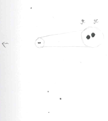

Frederik Wanink
Itterbeck (Germany)

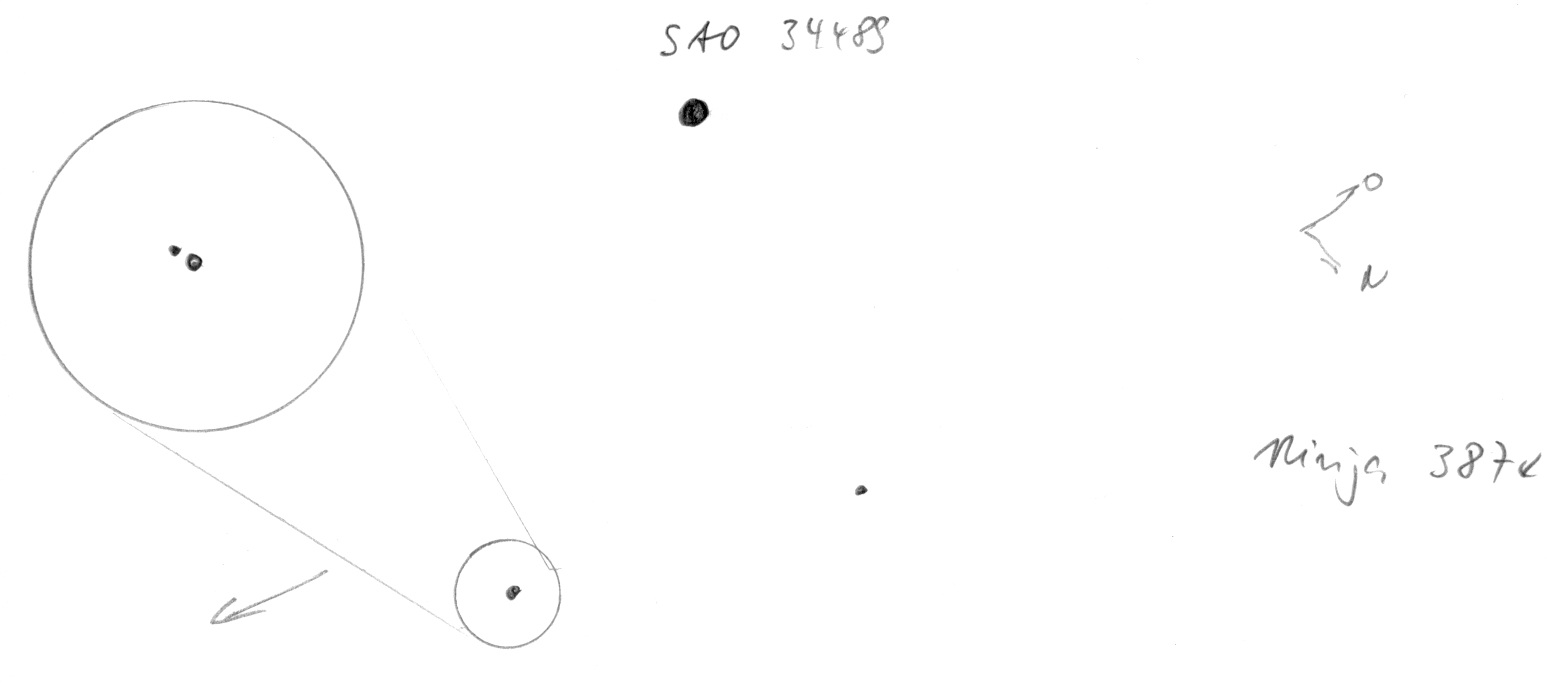

254mm (640x) als 8 zu sehen ../projects/double-stars/frederik-wanink/sketches/STF2315.jpg

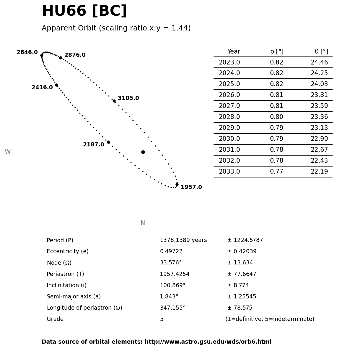

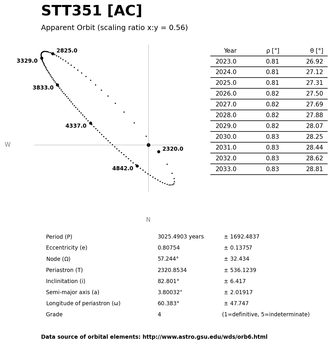

STT351 & HU66 HU66 AB 7m.9 8m.4 0.2" 197° 2016 Dra 18h25m18.20s / +48°45'42.50"
STT351 AC 7m.9 8m.2 0.8" 26° 2019
HU66 BC 8m.4 8m.2 0.8" 26° 2019
../images/binary-star-orbits/HU66-AB-orbit.jpg ../images/binary-star-orbits/STT351-AC-orbit.jpg ../images/binary-star-orbits/HU66-BC-orbit.jpg
Mark McCarthy
203mm (305x) STT351 (AC): Split, better with seeing, light orange stars, significant mag difference. Did not notice HU 66 AB, 7.9/8.4 0.1" or HU 66 BC, 8.40/8.25 0.9 -- need to go back to this one!
Frederik Wanink
Itterbeck (Germany)
254mm (640x) HU66 (BC): getrennt ../projects/double-stars/frederik-wanink/sketches/HU66.jpg

Mark McCarthy
508mm (333x) STT351 (AC): Orange stars, noticeable magnitude difference ~0.5, separated just less than ~1". What's curious is the AB pair is HU 66 AB listed as 7.90/8.40 0.1" currently, with HU 66 BC as 8.40/8.25 0.9". So my question is, if AC is physical, and if BC are physical too, why is AC uncertain? It would seem they should all be sharing orbits? Perhaps it just cries out for additional measures -- AB is grade 4 and BC is grade 5, so they are confident of physicality but there's not enough data to nail it down.

Frederik Wanink
Itterbeck (Germany)
254mm (640x) ../projects/double-stars/frederik-wanink/sketches/STF2320.jpg

★★ STT359 6m.3 6m.6 0.7" 2019 Her 18h35m30.40s / +23°36'19.90"
../images/binary-star-orbits/STT359-orbit.jpg
Robert Zebahl
Leipzig (Germany)
102mm (160x) 11.10.2020: Deutlich länglich mit leichter Einkerbung und geringem Helligkeitsunterschied. Den Positionswinkel schätzte ich auf 0°.

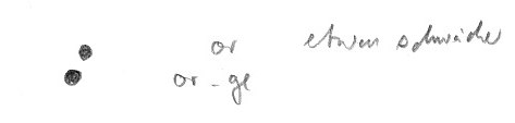

Uwe Pilz
Leipzig (Germany)
105mm (198x) leicht eingekerbt, Abstand 0“75 ../projects/double-stars/uwe-pilz/sketches/stt359.jpg
Uwe Pilz
Leipzig (Germany)
120mm (250x) ../projects/double-stars/uwe-pilz/sketches/220727STT359.jpg
Mark McCarthy
152mm (175x) Light orange near equal stars, notched elongation, overlapping disks. Physical with a 219-year period, at apastron now
Mark McCarthy
203mm (667x) Kissing 8" 333x, hairline split 667x. Near equal white A and bluish white B.
Frederik Wanink
Itterbeck (Germany)
254mm (640x) getrennt ../projects/double-stars/frederik-wanink/sketches/STT359.jpg
Mark McCarthy
317mm (553x) Nice! ~0.8" equal yellow-orange stars.
Uwe Pilz
Leipzig (Germany)
320mm (388x) ein sehr ruhiger Abend gestattete die Nutzung von 12 Zoll ../projects/double-stars/uwe-pilz/sketches/200808stt359.jpg
Mark McCarthy
508mm (333x) Light yellow near equal split, very close. 219 year period
