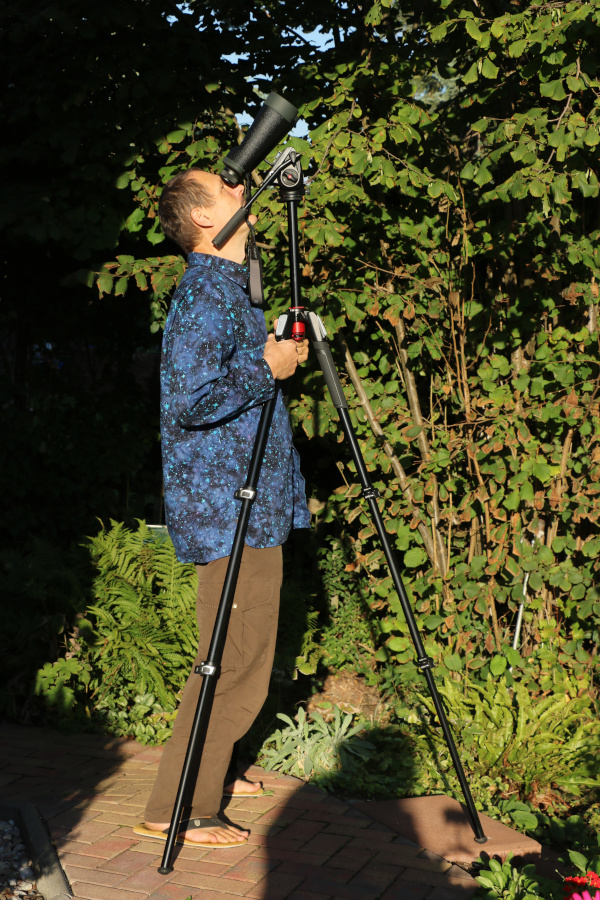

Abbildung 1 - Fernglas auf Stativ
Abbildung 1: Das Stativ und der Neigekopf sollten eine Unterstützung für zenitnahe Beobachtungsziele geben. Beim abgebildeten Manfrotto-Stativ 055 befindet sich die Spreizsicherung an den Gelenken der Beine, es ist keine Spinne erforderlich. Man kann deshalb direkt unter das Glas treten. Der Videokopf MVH500AH hat eine Art eingebautes Gegengewicht (eine Feder), damit das Fernglas beim Kippen in der Balance bleibt.

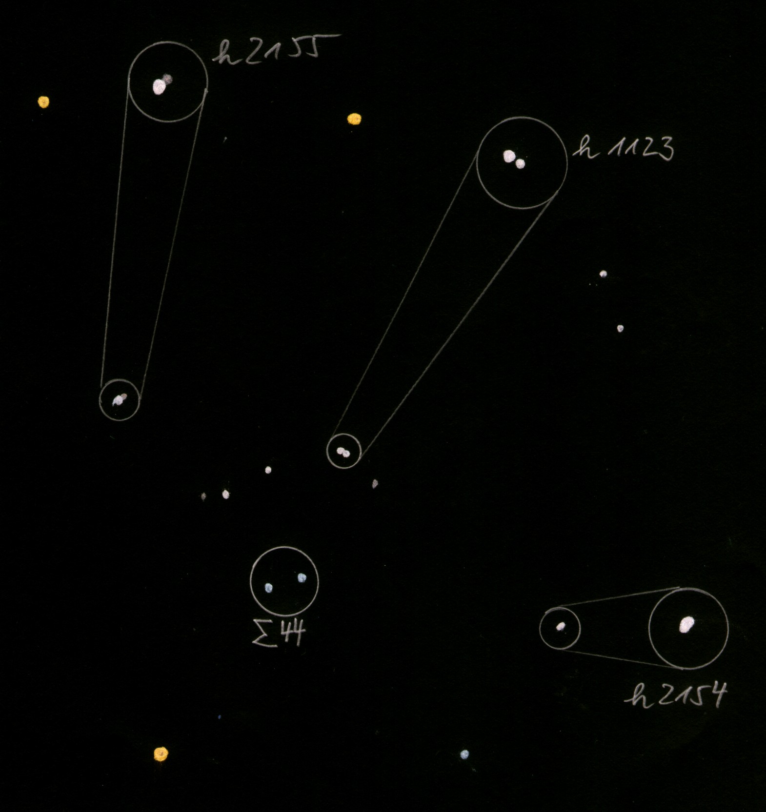

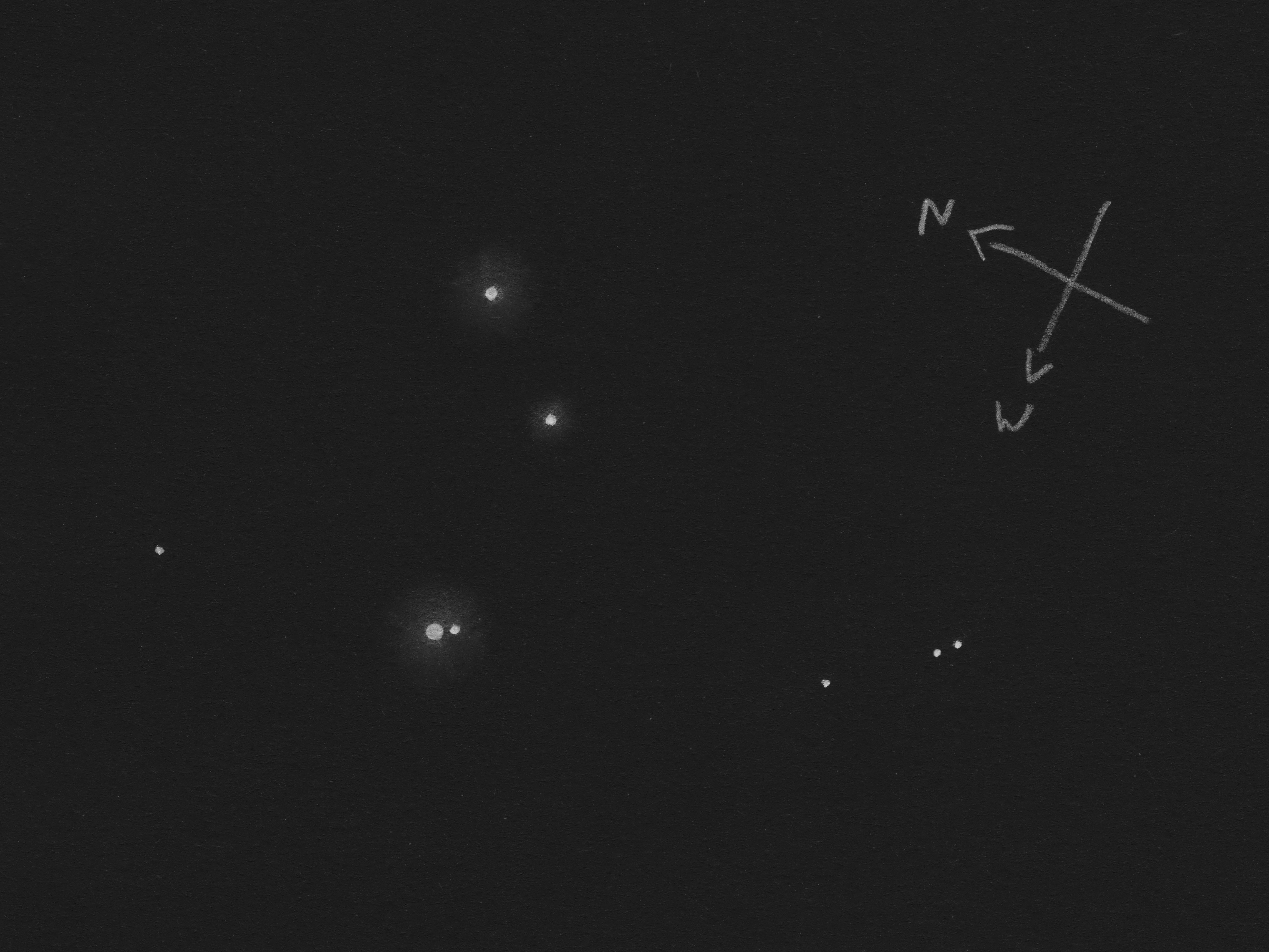

Abbildung 2 - Messier 34
Abbildung 2: Der Offene Sternhaufen Messier 34 ist reich an Doppelsternen. Drei von ihnen konnten im 16x70-Fernglas sicher erkannt werden, ein weiterer zeigte sich länglich. Die Beobachtung erfolgte fast zu Vollmond. Durch den aufgehellten Himmel überstrahlen die Sterne weniger, Doppelsterne lassen sich leichter trennen. Allerdings bleiben schwächere Haufenmitglieder verborgen.

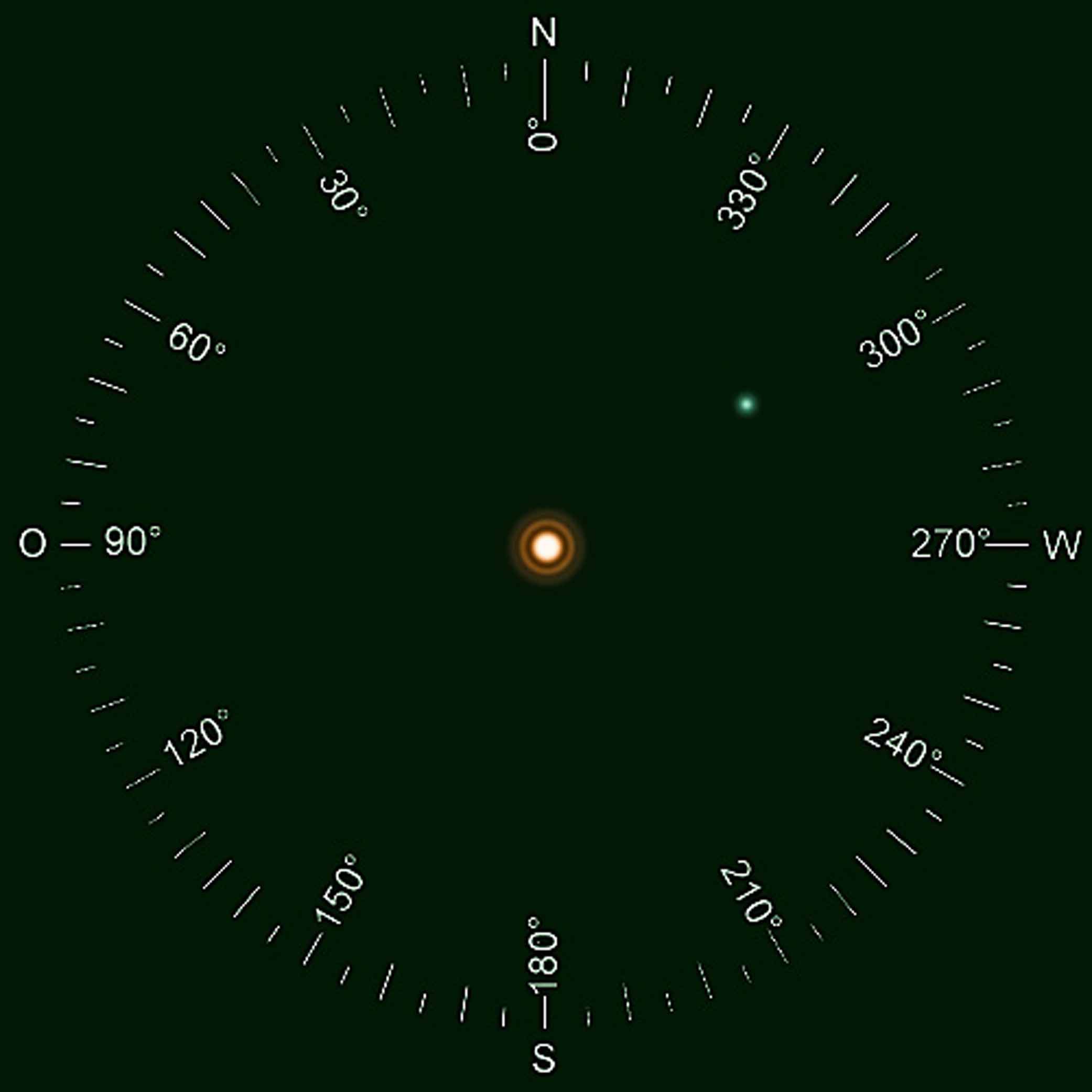

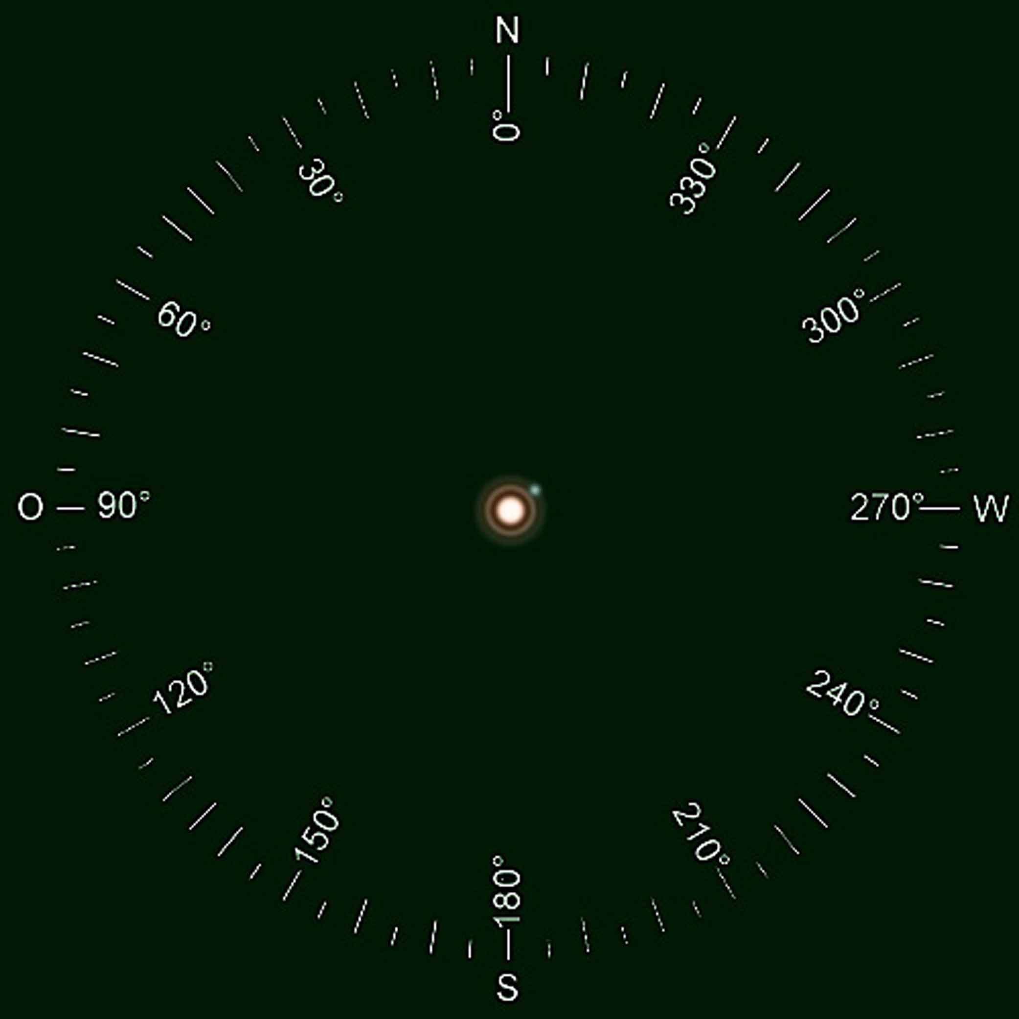

Abbildung 5 - Omicron 1 Cygni (85x)
Abbildung 5: Omicron 1 Cygni – Zeichnung von Sarah Gebauer, 150/750mm Dobson (85x)
Abbildung 4 - Omicron 1 Cygni (30x)
Abbildung 4: Omicron 1 Cygni – Zeichnung von Sarah Gebauer, 150/750mm Dobson (30x)
Omicron 1 Cygni (ACD, 3,93 mag/6,97 mag/4,83 mag, 108,6"/336,7")
Dieses Mehrfachsystem war der Tipp eines lieben Sternfreundes, der mir Farbe versprach. Ich sah auf Anhieb bei 30-facher Vergrößerung ein sehr schönes, großes und spitzes Dreieck mit zwei wundervoll gelblichen und einem bläulichen Stern – das waren ο1 und ο2 Cygni mit 30 Cygni. Dieser Anblick hat mich wirklich sehr begeistert, sodass ich bestimmt noch an vielen Abenden an diese Himmelsstelle zurückkehren würde. So kam es auch wenige Tage später, als ich noch einmal mit höherer Vergrößerung nach den Farben von ο1 und 30 Cygni schauen wollte. Bei 85-facher Vergrößerung zeigte dann nämlich auch Komponente C einen bläulichen Farbton. Weil die ganze Sternumgebung und die unterschiedlichen Farben so reizvoll waren, habe ich zwei Zeichnungen mit unterschiedlicher Vergrößerung angefertigt.

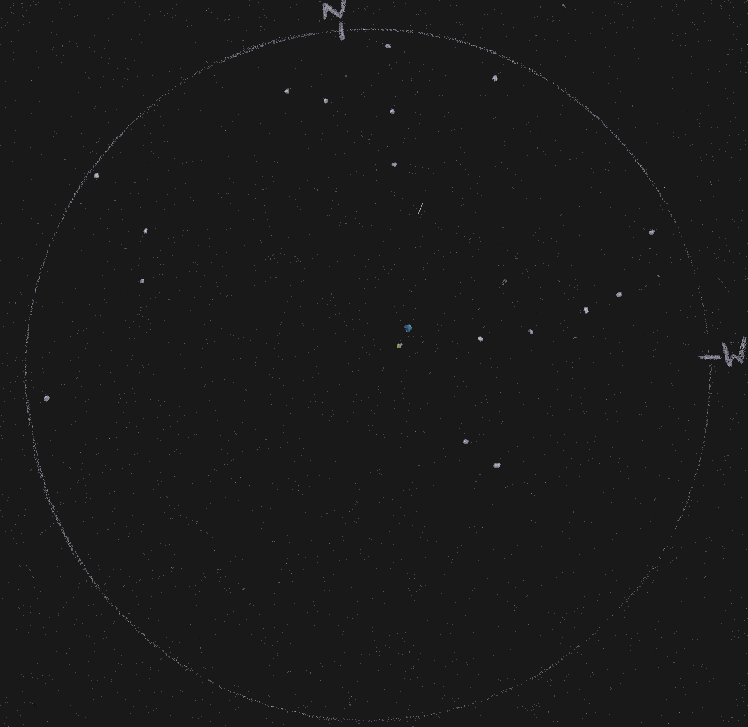

Abbildung 6 - Pi Aquilae
Abbildung 6: Pi Aquilae – Zeichnung von Sarah Gebauer, 150/750mm Dobson (170x)
Pi Aquilae (AB, 6,34 mag/6,75 mag, 1,4")
Meinen bisherigen Rekord in Sachen Distanz habe ich mit Pi Aquilae übertroffen, der bisherige Rekordhalter war Gamma Virginis. In einer klaren, lauen Sommernacht waren endlich alle Lichter in den umliegenden Wohnungen aus und die Luft noch dazu sehr ruhig. So beschloss ich, in dieser Nacht mein Teleskop zu dieser grenzwertigen Aktion zu treiben - und ich wurde nicht enttäuscht: 1,4 Bogensekunden Abstand ließen sich wirklich haarscharf und ganz, ganz knapp trennen! Bei 170-facher Vergrößerung zeigte sich ein haarfeiner, schwarzer Strich zwischen beiden Komponenten. Zusammen mit zwei hellen Feldsternen bildete dieser wunderbare Doppelstern, der definitiv neue Maßstäbe gesetzt und sich hier ganz an den Rand der Zeichnung geschlichen hat, ein schönes Dreieck.

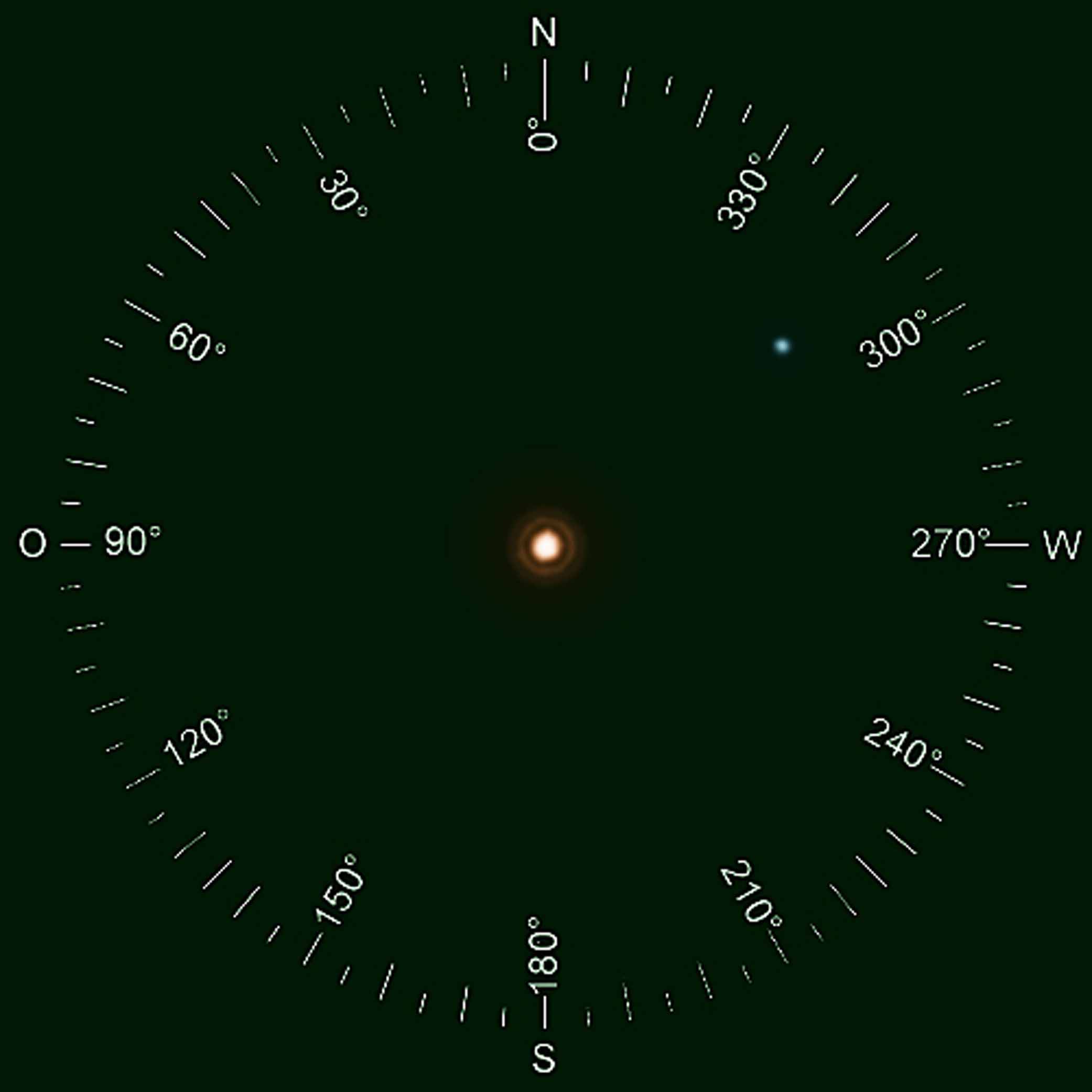

Abbildung 1 - Beta Cyg
Abbildung 1: Zeichnung von Beta Cyg im 127/1200mm Refraktor bei V = 60x
Am deutlichsten wird dieser Effekt bei Doppelsternen mit deutlichem Farbunterschied; der bekannteste „farbige“ Doppelstern ist zweifellos Albireo (β Cyg) im Sternbild Schwan (Abb. 1).

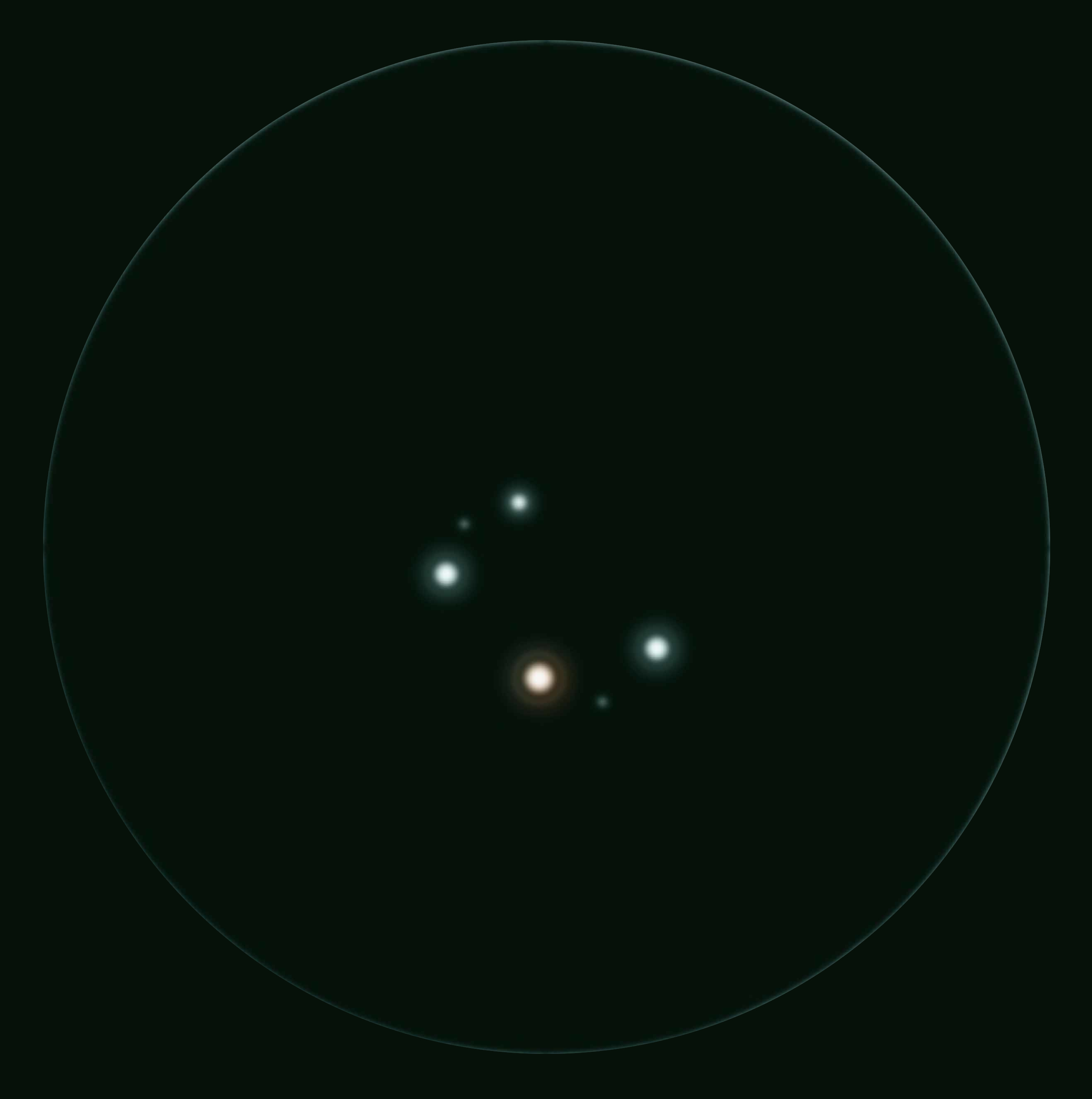

Abbildung 6 - Theta Ori
Abbildung 6: Zeichnung von Theta Ori im 127/1200mm Refraktor bei ruhiger Luft und V = 250x
Doch ist der Farbunterschied nicht nur auf Zweifachdoppelsterne beschränkt, auch Mehrfachsysteme wie hier das berühmte Trapez (Theta Orionis) im Orionnebel M42 (Abb. 6) zeigen Farbunterschiede, wenn auch nicht so ausgeprägt wie die Stars unter den farbigen Objekten dieser Klasse. Bei genauem Hinsehen sind nicht nur die hellen Sterne A bis D, sondern auch die schwächeren E und F erkennbar - das „Trapez“ ist also als Sechsfachsystem sichtbar. Das hellste Mitglied C leuchtet leicht orangefarben, die übrigen Sterne in einem bläulichen Licht.

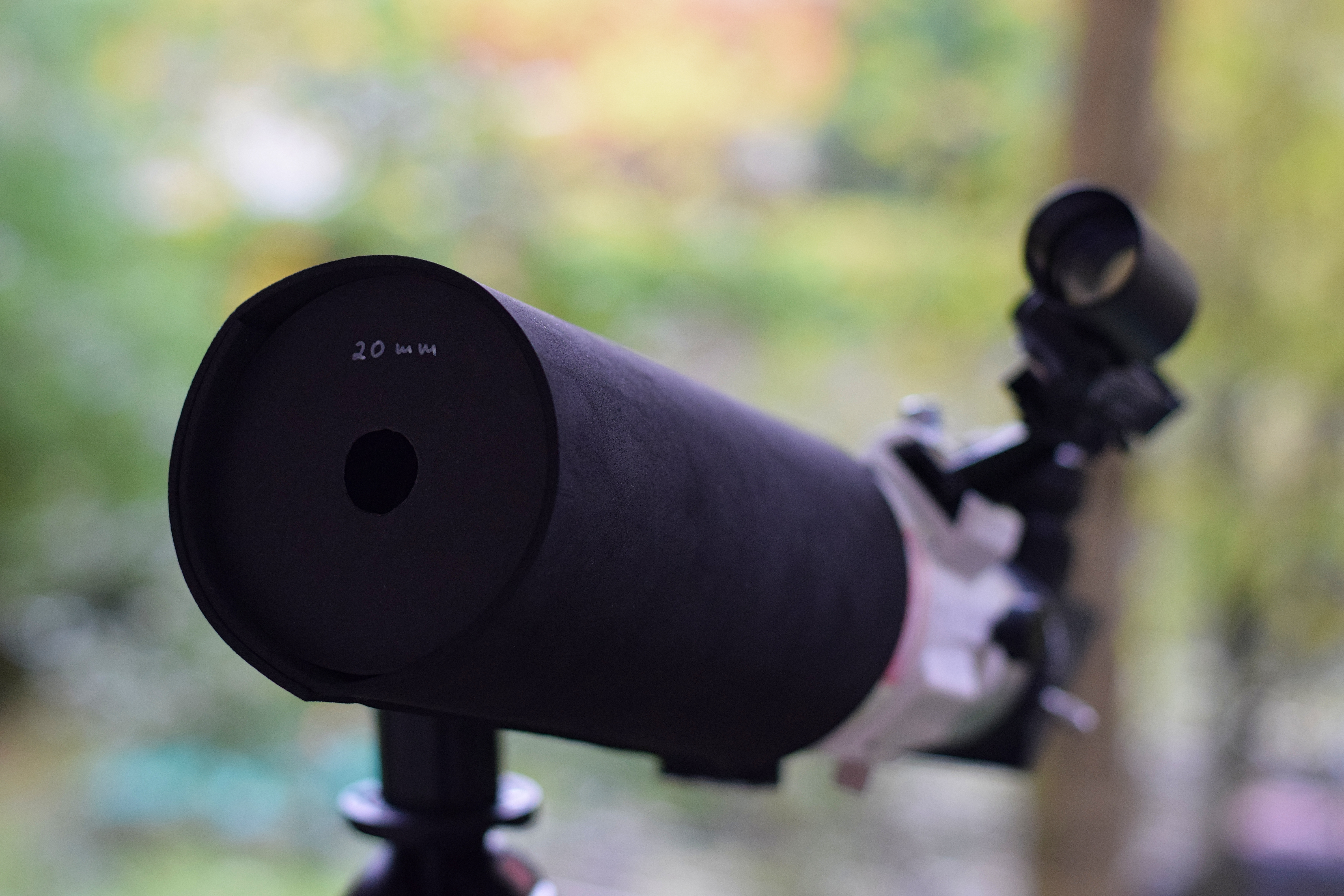

Abbildung 2 - Refraktor mit Blende
Abbildung 2: 70/400mm ED-Refraktor mit Blende 20mm (Bild: Robert Zebahl)
Diese Beobachtung weckte große Neugier und ich wollte es selbst versuchen. Um möglichst geringe Vergrößerungen zu erzielen, kam nur ein Teleskop aus meinem Bestand in Frage: Ein ED-Refraktor von Vixen mit 70mm Öffnung und 400mm Brennweite. Erste Versuche mit einem 40mm Okular (10x; Pentax XL) sowie einem 32mm Okular (12,5x; Super Plössl) bei voller Öffnung schlugen fehl. Der schwächere Begleiter wurde schlichtweg von der hellen Hauptkomponente überstrahlt. Der Einsatz von Graufiltern zur Lichtdämpfung brachte keine nennenswerte Verbesserung. Also fertigte ich Blenden aus schwarzem Fotokarton mit 60mm bis 10mm freier Öffnung in 10mm-Schritten an (Abbildung 2). Bereits mit 60mm Öffnung bei 12,5-facher Vergrößerung erschien Mizar zumindest länglich, mit 50mm gelang die Trennung gerade noch. Bei 10-facher Vergrößerung musste ich die Öffnung auf 30mm reduzieren, um ihn wenigstens länglich zu sehen, mit 20mm Öffnung (f/20) war auch hier eine Trennung möglich, wobei die Komponenten sehr dicht beieinander standen. Mit nur 10mm Öffnung (f/40!) und 10-facher Vergrößerung gelang zwar die Trennung der Komponenten, aber hier merkte man schon die deutlich geringere Auflösung. Sehr genaues Beobachten war notwendig. Der schönste Anblick bot sich mit 20mm Öffnung und 12,5-facher Vergrößerung: Mizar zeigte zwei höchst ästhetische, fein gezeichnete Komponenten ohne jegliche Überstrahlung.
Ich fand es sehr erstaunlich, wie schön sich Doppelsterne auch in besonders kleinen Instrumenten präsentieren und kann solche Experimente jedem empfehlen. Manchmal ist eben weniger mehr.

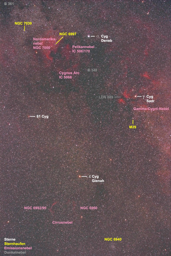

Abbildung 1 - 61 Cyg
Abbildung 1: Aufnahme mit EOS 650Da am 26.08.2019 auf Star Adventurer (Reisemontierung) Objektiv: CANON EF-S 60 – 1:2.8 (Blende 5), 20x180 Sekunden Belichtungszeit bei ISO 1600
Nahezu jeder Sternfreundin und jedem Sternfreund dürfte der Nördliche Kohlensack als Dunkelwolke in der Milchstraße im Sternbild Schwan (lateinisch = Cygnus) bekannt sein; teilt diese Staubansammlung die Milchstraße doch scheinbar in zwei Hälften, was schon mit bloßem Auge gut zu beobachten ist.
Rund um diese Dunkelwolke, mit der Bezeichnung B 348, liegen die von Mitteleuropa aus gut sichtbaren und attraktivsten Emissionsnebel wie Nordamerika-, Pelikan-, Cirrus- und Gamma-Cygni-Nebel (Abb. 1).
Doch Hand aufs Herz, wer hat schon einmal den unscheinbaren Stern 61 Cygni in dieser Region, der mit den Sternen Deneb (α Cyg), Sadr (γ Cyg) und Gienah (ε Cyg) eine Raute bildet, beobachtet? Doch ist dieser ca. 11 Lichtjahre entfernte und 5,2 mag helle Doppelstern einer der geschichtsträchtigsten Sterne in unserer Galaxis.

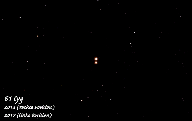

Abbildung 2 - 61 Cyg

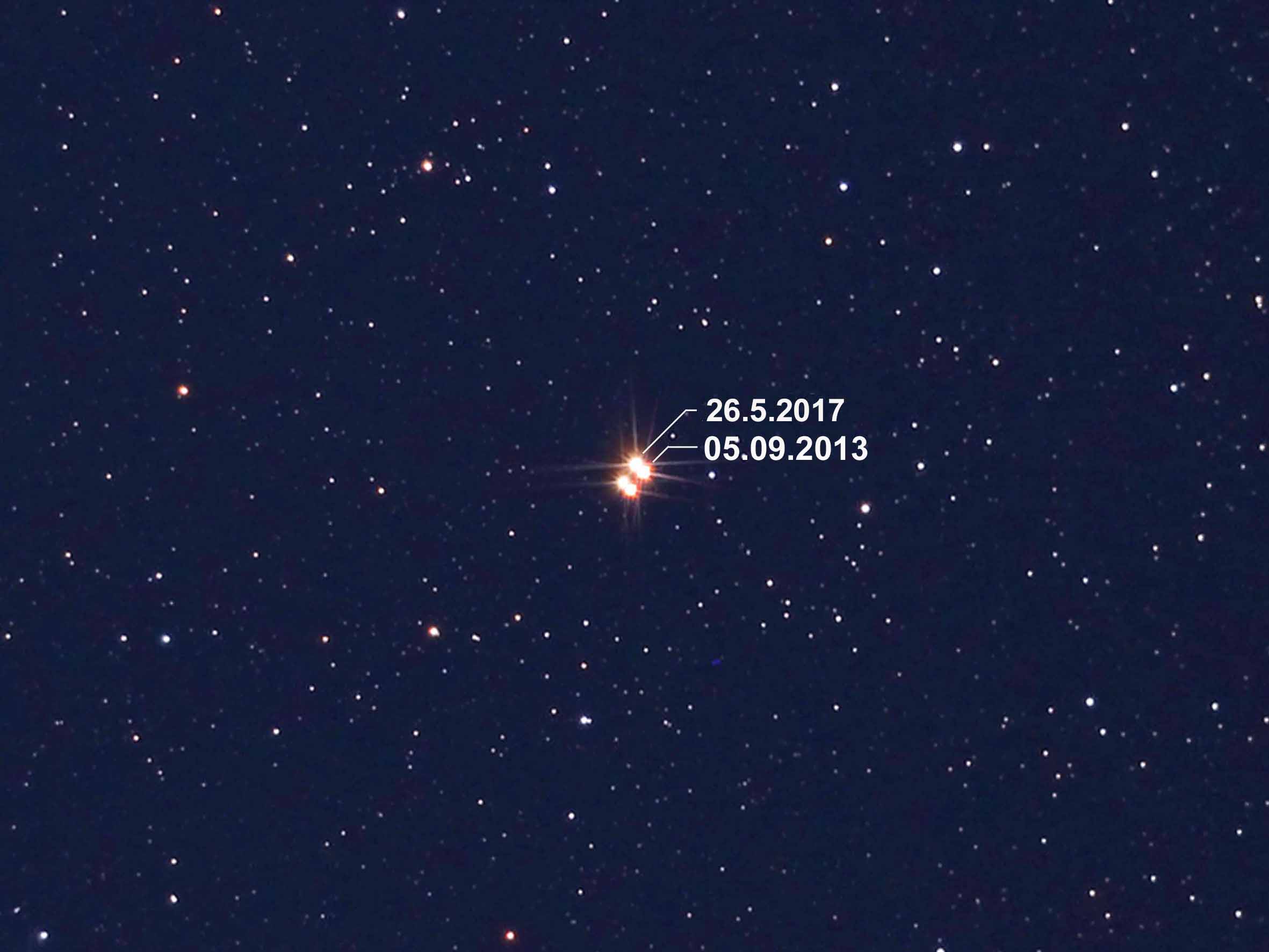

Abbildung 2: Aufnahme mit Newton 150/750mm und EOS 650D am 05.09.2013, 11x10 Sekunden Belichtungszeit bei ISO 800 und am 26.05.2017, 12x20 Sekunden Belichtungszeit bei ISO 800
Um dies zu testen standen mir vier Aufnahmen aus den Jahren 2013, 2015, 2016 und 2017 zur Verfügung, die ich mit Instrumenten mit 400mm und 750mm Brennweite aufgenommen hatte.
Bereits eine Überlagerung der Bilder von 2013 und 2015 zeigt die Eigenbewegung dieses Doppelsternsystems in Bezug auf die Hintergrundsterne, richtig deutlich wird dies aber erst bei einem Vergleich der Aufnahmen von 2013 und 2017 (Abb. 2 und Abb. 3).
Abbildung 2 zeigt die Position von 61 Cygni im Jahre 2013 (oben) und 2017 unten) vor dem gleichen Sternhintergrund. Während auf der Aufnahme von 2013, der ca. 11 mag. helle Stern TYC 3168 590 1 noch von den Strahlen der A-Komponente von 61 Cygni überstrahlt wird, ist dieser Stern 3 ½ Jahre später klar zu erkennen, was eine Bewegung in östliche Richtung (nach links) deutlich macht.
Abbildung 3 ist eine Überlagerung der Bilder aus oben genannten Jahren in eine einzige Abbildung mit den Angaben zur Position von 61 Cygni.
Beide Darstellungen machen deutlich, dass es auch mit bescheidenen Instrumenten machbar ist, die Eigenbewegung von FIXSTERNEN nachzuweisen.
