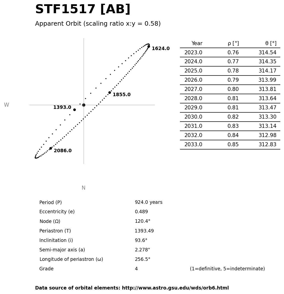

Cas |
01h01m30.15s / +69°21'30.70" |
Mark McCarthy
Fremont (California/USA) |
152mm (285x) |
Seems a very subtle out of round, but not certain. Physical with a 1517-year orbit, will not significantly widen in my lifetime. Discovered at 0.2", 0.4" now. No Gaia data |
Mark McCarthy
317mm (885x) |
Elongated to notched with seeing |

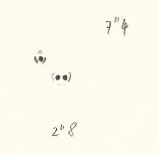

Robert Zebahl
Leipzig (Germany) |
55mm (27x) |
Nur die D-Komponente war gut sichtbar. Die Komponenten B & C waren selbst bei Vergrößerungen bis zu 167x nicht erkennbar. Der Himmel war deutlich aufgehellt (Bortle 7). |
Robert Zebahl
Leipzig (Germany) |
70mm (120x) |
Komponenten A,B und C recht dicht beieinander, D weit entfernt. Die Komponente B erschien leicht elongiert auf dem ersten Beugungsring der Hauptkomponente. Lohnend! |
René Merting
Drachhausen (Germany) |
100mm (142x) |
AB: bei 142x zeigt sich Komponente B im SW mit gut einem Drittel das Abstandes AC, Helligkeitsunterschied 1.5 bis 2 Größenklassen AC: bei 64x getrennt, schöner Farbkontrast, Komponente A ist weiß mit einem Stich ins Gelbe, C leicht bräunlich AD: bei 32x extrem weiter Abstand zwischen A und D, Helligkeitsunterschied mehr als 2 Größenklassen (laut Stelle Doppie sogar 3.85 mag) |
Uwe Pilz
Leipzig (Germany) |
105mm (200x) |
Dreifachstern lohnend |
Sarah Gebauer
Germany |
150mm (160x) |
bei 160x sind die Komponenten AC getrennt, B leider nicht, die schwache Komponente C versinkt fast im Strahlen der hellen Komponente A, ein sehr reizvoller Anblick! Von Komponente D wusste ich während der Beobachtung noch nichts, sie taucht unter den Feldsternen der Zeichnung auch auf |
Robert Zebahl
Leipzig (Germany) |
152mm (129x) |
Komponente D schon bei schwächster Vergrößerung einfach zu sehen. Komponente C ist bei 49x ebenfalls einfach sichtbar. Bei 69x ist die Komponente B erahnbar, ab 100x klar erkennbar. C wirkt leicht grau-bläulich und sichtbar schwächer als B. Grandioser Anblick bei 129x! |
Mark McCarthy
508mm (1067x) |
CHR6 (Aa-Ab): This is a component of Iota Cas, STF 262 (which is a really pretty triple). CHR 6 at 1067x and seeing through the speckle image, I get elongation with a suspected blunter end which I assume is the B side, PA to the north [it's actually to the south -- my general orientation is correct but mis-interpret the brighter end]. Physical with 47 year period, currently at periastron and will tighten to 0.2" by 2036 |
